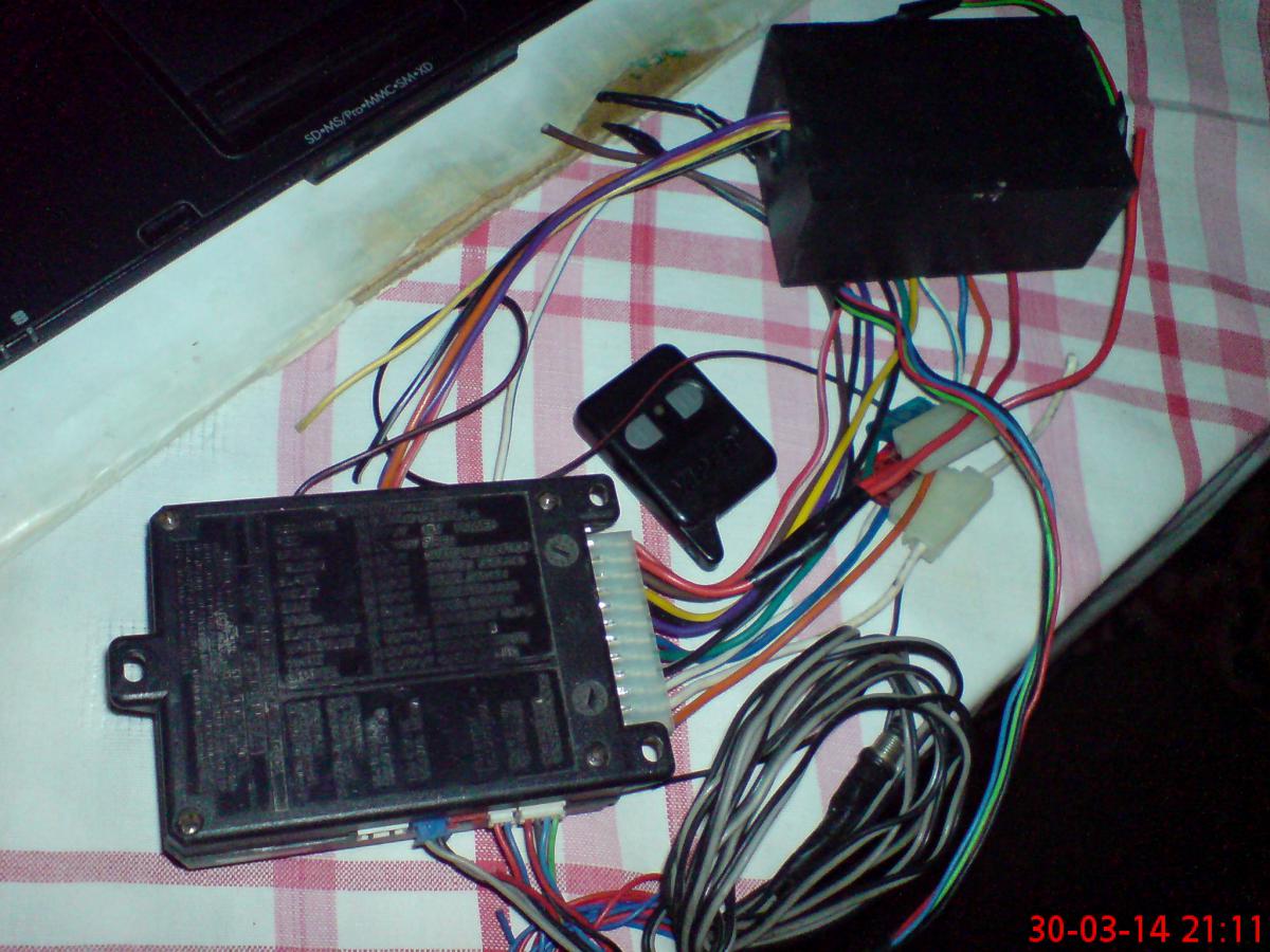

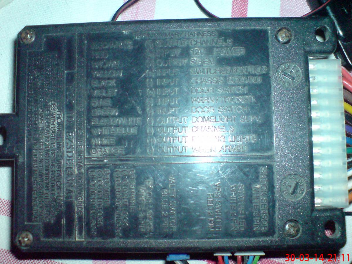

Здравейте. Моля за помощ от съфорумците за разгадаване на автоаларма VIPER 500HF. Модула и дистанционното ми ги даде мой приятел. Не знаем дали работи. На гърба на модула пише кои букси за какво са, но не ни е ясно, на английски е. Алармата ще се монтира в стаичка на полуетажа на блок поради зачестилите кражби. Моля за превод и упътване на БГ за тази аларма. Благодаря.

ами сложи някоя снимка поне...
5 Прикачен файл(ове)
Отговор: Автоаларма VIPER 500HF, моля за съдействие.
Всички необходими кабели кое какво е са написани на задния капак. Утре ще видя за схема дали ми се намира.
1-оранжев -500ма изход при активиране
2-бял +/- по избор за мигачи
3-бяло/син -200ма изход 3 канал
4-черно/бял -200ма плафон
5-зелен минус - ключове на вратите
6-син минус - незабавно задействане(може би ключ за капак/багажник)
7-виолетов - ключ на вратите +
8-черен - маса
9-жълт - плюс от ключа на запалването
10-кафяв - сирена
11-червен - плюс за захранването
12-червен/бял -200ма - втори канал
Подробно упътване за автоаларма VIPER 500HF може да изтеглиш от тук: http://www.directed.com/guides/manua...iper/N438V.pdf
