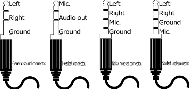

Свързване на слушалки и Headset за различни телефони:
Прикачен файл 16582
