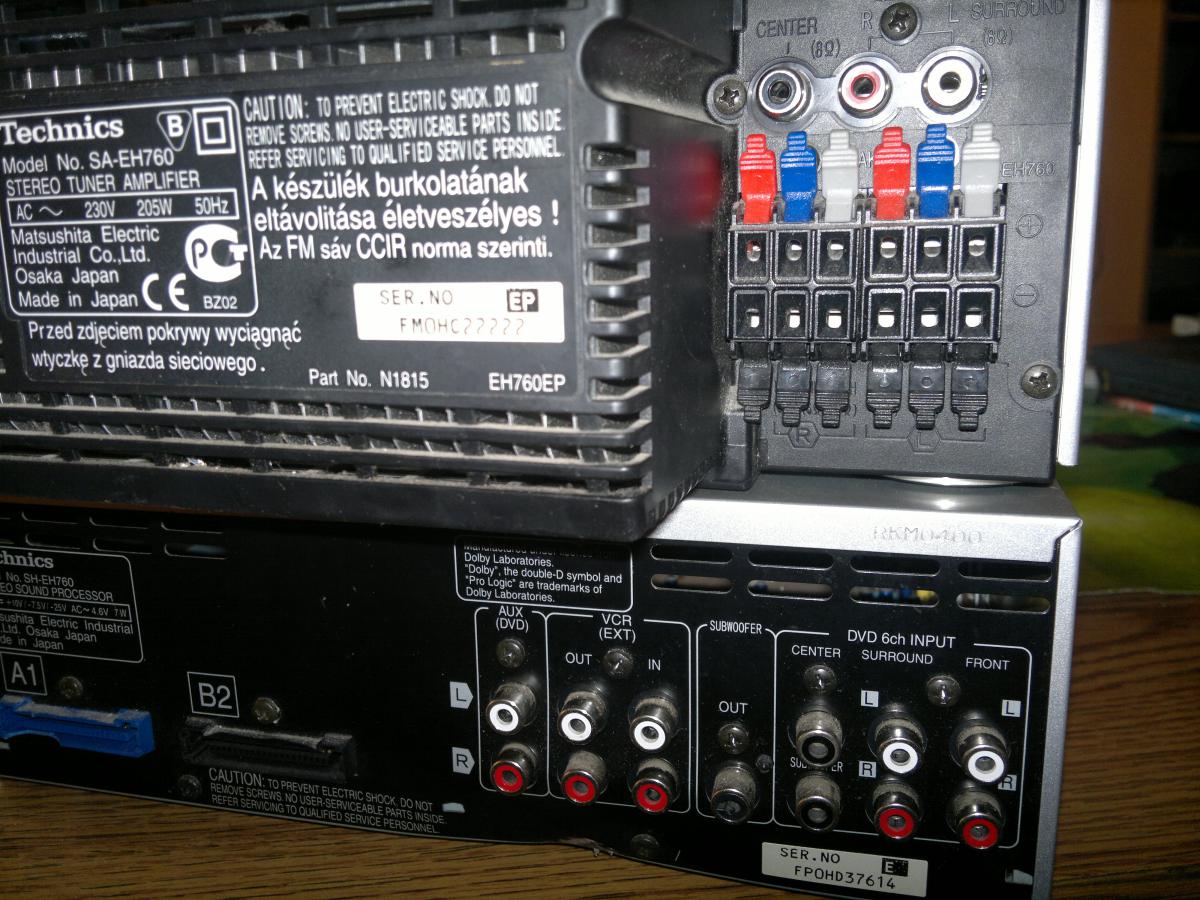

  120лв. От зад има 6 щипки 3x2 и на всеки изход има различно звучене което не е истинското. Не знам дали мога да закача само две от щипките за двете колони и да подам звука чрез тях.

  Но къде да закача колоните? ако задам "стерео", навсякъде свирят.

  Прикачен файл 13404  Синьо и сиво са за среди и високи,червено и черно за суб 2x2.
 Прикачен файл 13405Ако е както казваш 3 по 2 е др модел ех760 или ех560 където е сиво черно високи,синьо черно среди,червено черно суб.Т.е ти трябват колони с разделени високи среди и бас всяко с  отделен кабел.

  Сега забелязах че на различните компоненти пише различен модел. Ако на дека и тунера е 790 то на усилвателя е 760, явно е сбирщина. От зад изглежда както на снимката с 6-те изхода. Един ми дава съвет да дам на късо всички цветни изходи и щяло да стане има ли нещо вярно? Да свържа заедно сиво, червено и синьо на всеки канал по отделно към съответната колона. Нещо не ми се връзва идеята.

  Важно е усилвателя и процесора да са еднакви модели.Не съм пробвал така всички заедно но така се изгубва смисъла от такъв тип усилвател.Пробвай да си направиш колоните така с отделни кабели за среди,високи и баси.Иначе да системата е за 5 колони като средата и сараундите са трите чинча над щипките.
    Вързвай ги накъсо - така се прави като нямаш колони с разделени изводи за ниски средни и високи.
