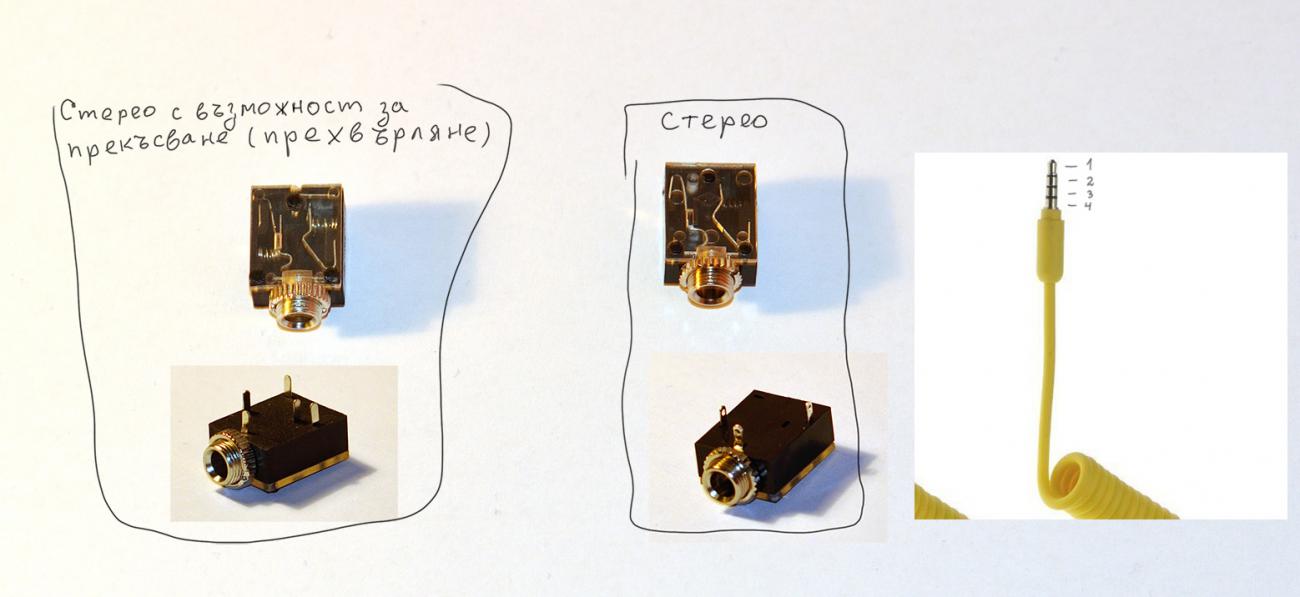

Купих тези два варианта - стерео "женски" за 3.5мм жак. (по-долу в прикачения jpg)
Прикачен файл 16853
Разликата е че с единия, трябва да елиминирам говорителя и микрофона на апарата а другия може да превключва (пренасочва) сигнала, като прекъсва предишната връзка и прави нова, при вкарване на жака (поне така мисля).
Може ли някой да ми помогне с указание за свързването?
Стават ли тези женски, които съм взел, защото са за 3 полюсен стерео жак а въпросната слушалка (моно) е видимо с 4 полюсен!
Ако 4-тия полюс е за прекъсване на връзката посредством бутона на слушалката, не ми е важен...
Как да свържа кабелчетата от гов. и микр. според номерацията която съм дал на жака?

Това женското, което си купил, ако е като това на снимката не е стерео!
А отвориш ли телефона и започнеш да режеш и запояваш жици губиш всякаква гаранция.
Отговор: Адаптиране на "стационарен" GSM за слушалка с 3.5мм жак
Защо да не е стерео не е ли един общ пин за Земя (Ground) - предполагам този при устието, един за Left и един за Right?
pdonev
Нали искаш да правиш превключване? Преброй краката. За да имаш стереопревключване ти трябват 5 крака.
До колкото виждам от снимката този е стерео, но няма превключване.

Едното женско на снимката е с 5 крака...

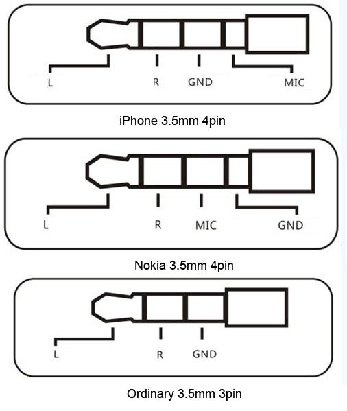

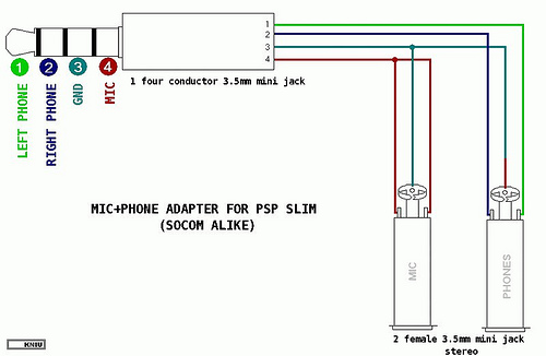

Някой може ли да ми каже, каква е стандартната подредба на 4 пиновия 3.5мм жак за мобилните телефони,
понеже слушалката, която искам да си купя е предвидена за такъв, въпреки че е моно?
Тук попадам на един вариант, но не знам дали това е стандарта, на GSM-ите!
Прикачен файл 16855
Няма стандартна подредба. Тук можеш да видиш всякакви схеми.
Да, предполагам, че ще трябва да се съобразя с подредбата на iPhone-Samsung-HTC, защото "Pop phone" слушалката, която вече поръчах е описана като съвместима с тези марки.
Nokia примерно, се различава, като стандарт.
Само дето в интернет не намирам женско 3.5мм с 4 полюса! Ако някой знае откъде да намеря моля за инфо.
Прикачен файл 16866
