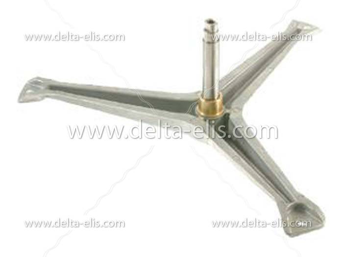

Индезитски или аристонски носач ще стане на Силтал.

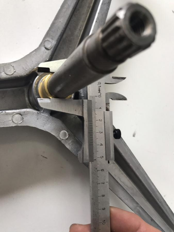

Предполагам,че лагерите са 203 и 204.
Този от снимката е с дължина на лъч 20,6см и дължина на вал 11,2см за лагери 203 и 204.
Това те интересува,ако има разлика във втулката-при стругар да направи нова.
Щом си от Софето,носиш го на прахово боядисване и Силталката ще изкара още 25 години.
За донор има риск,все пак тези перални са над 20 години.
Купувал съм и един път ударих греда,носачът беше много корозирал.
Другото трябва да си направиш много добре сметката,колко ще излезне ремонта-части и труд.
Това е на-тежкият ремонт за една пералня.
Много често разходите доближават до цената на евтино Беко,а някои марки го подминават.
Разгледах обявите за Силтал,на повечето разглобени носачите са счупени или продадени.Така,че или намираш читав стар или нов.При комплект с казан и барабан рискът си остава.

Този е Силталски,ако е със същите размери го има в Пловдив.
Нали питаше за прахово?
Ти си прецени дали си заслужава смешната сума от около осем левчета?

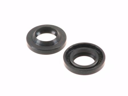

Боби 11,
Прикачен файл 26800
AS-25х47х10/12
AS/формата/ с прахозащитен ръб,има метална вградена вложка и пружина.Обикновено са NBR-Акрилнитрил-бутадиенов каучук и много рядко от АСМ или FPM/акрилатен и флуорен каучук/.
Затова не се набива/млати/ с чук!
Лагерното тяло на Силтал позволява да се постави на автомонтьорска преса.Монтаж на семеринг и лагери се запресоват.
В работната част на семеринга/където върти втулката/ температурна грес до 150°С и си свиркай.Все едно е излезнала от завода.
