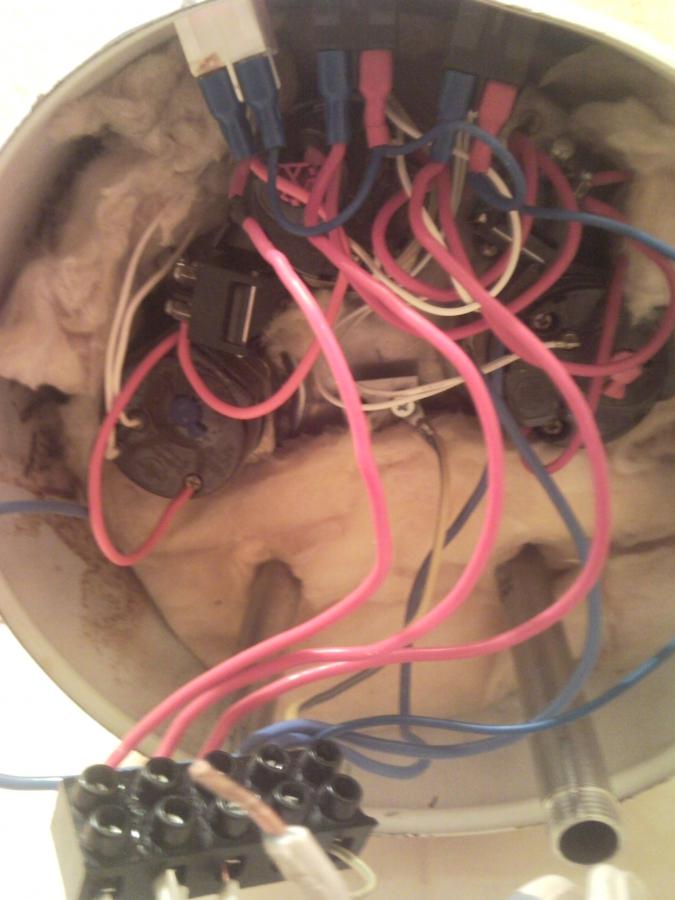

  Трите червени вляво май са фази, двете черни вдясно - нули ( и са вързани в паралел с мостчета )

  червените и черните са си вързани както трябва те не са пипани.
Става въпрос за двата стърчащи (левия е обвит в края с изолирбан) бели кабела които излизат от стената от ел мрежата и бяха вързани отдолу на устерклемата в 2 от 3-те оградени дупки на устерклемата ма не помня в кои точно

  И аз като Гриша мисля, че ако този с изолирбанда ти е фаза трябва да вкараш в средната или лявата дупка от оградените със зелено.Няма значение къде щом са с мостове помежду си.Другия(нулата) в дясната оградена дупка на лустер клемата.По скоро ме притеснява термозащитата ти кого прекъсва с тези мостове, защо ми се вижда, че ще прекъсне само едната степен.Тоя тип бойлер не ми е познат,предполагам 3 ключа за 1кват,2кват,3 квата.

  Бойлера е 20 литров 3 нагреватела по 3 киловата. Свалях го защото този в средата ми го смениха днес с нов. Какво имаш в предвид, че те притеснява термозащитата? Извинявайте но не съм наясно. Иначе и аз по памет мисля, че така беше вързан както ти казваш - кабела с изолирбанда в средата а другия в дясната оградена дупка.

  Не виждам на снимката хубаво,но ми се струва че имаш една защита(биметалната пластина).Принципа в бойлерите е фазата да влезе първо в термозащитата,после в терморелето и чак тогава към нагревателите.Заедно с с предпазния клапан се получава тройната защита от гръмване на бойлера от прегряване.С тези мостове на фазата всеки нагревател получава захранване,ако не сработи терморелето и дойде време на защитата тя как ще прекъсне фазата?Само ти давам насоки,така по тази снимка не виждам точната схема на свързване.

  Фазата в средната клема,нулата отдясно на нея.Като го закачиш провери за всеки случай корпуса за офазяване.Как ли не съм учуден от шишковата каша по електрическата част.
