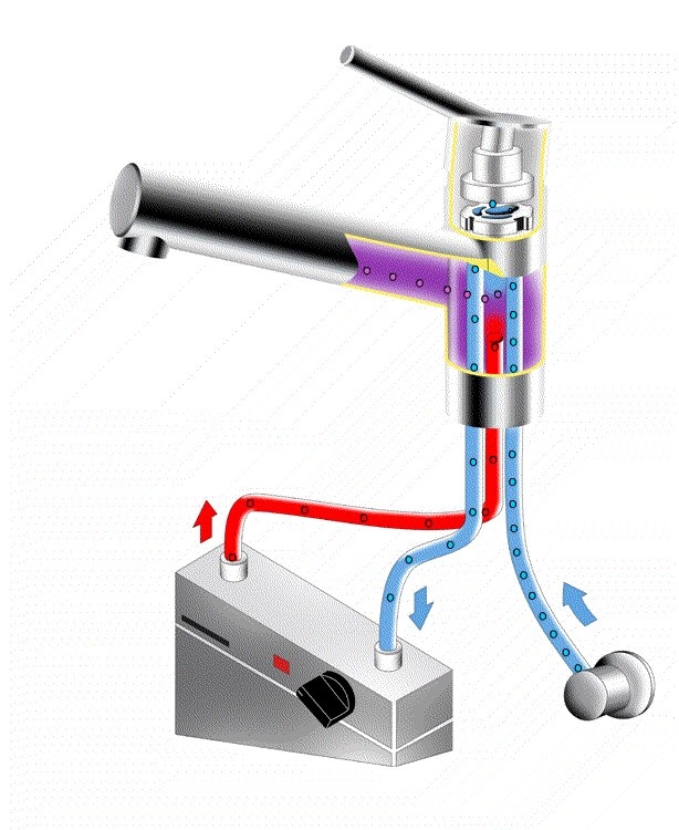

Здравейте, тези бойлери са пригодени да работят само със смесители с ниско налягане, НЯМА ТРИПРОВОДНА ИНСТАЛАЦИЯ, НЯМА АНГЛИЙСКИ СТАНДАРТ. Утре ще ви постна схема с начина на работа на смесителите предназначени за такъв тип бойлер. Смесителят е с 3 меки връзки, а принципът е следния:
1. Студената вода влиза в смесителната батерия
2. Със понижено налягане от смесителя, студената вода отива в бойлера
3. От бойлера се връща топла вода в смесителя
Аз лично и за мен се замислям дали да не си сложа такъв бойлер, но 5 литров. Единственото в което не съм сигурен е, доколко ще е силно това понижено налягане на топлата вода от бойлера към смесителя?
Поздрави

Пониженото налягане е само когато не се ползва (при затворен кран на топлата вода). При отворен кран налягането е същото както при стандартните бойлери
Отговор: бойлер сименс - водосъдържател от пластмаса
Точно така, налягането пада само на топлата вода...а ето и обещаната снимка, за принципа на работа:Прикачен файл 9072

Здравейте.Някой има ли представа какво е точно налягането идващо от смесителя?Закупих си този бойлер с идеята,че моето налягане не е високо,а гравитационно от казан на 15 метра височина.За съжаление колкото по-вече чета по темата все по-вече се обърквам.
Няма значение налягането. Просто бойлерът е направен да работи с такъв смесител. Студената вода влиза първо в смесителя и оттам отива в бойлера. Тип "Юнга".
