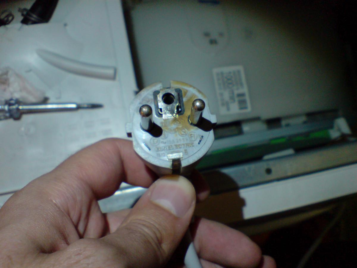

Отворих я, прегледах какво става по вътре, не се виждат никакви проблеми... Като нова е... Отворих и разклонителя да видя какво става, и при него нищо, освен малкото обгаряне от искрата. Разклонителя е метални клеми, а кабелите са точно от другия край от контакта в които беше включена пералнята... Значи проблема не е в него...
Единствения проблем които е видим е пообгорелия щепсел
Прикачен файл 13293
Доколкото се вижда е искрата е била между фазата и "земята" и не знам защо се е получила...
Сега се чудя да включвам ли пералнята или да не е включвам...

С този щепсел не я включвай! Той вече е метализирал. Смени щепсела и я включи в друг разклонител. Старият също е метализирал и ще се получи отново късо съединение. Ако отново "гръмне" или падне предпазителя, значи имаш проблем в пералнята. Най-добре е преди включване да се измери изолационното съпротивление. Ако е над 500 килоома, можеш да я включваш без притеснения.

1) Провери нагревателя за пробив. Ако не можеш да се справиш сам, намери човек който да гонаправи. При положение, че изключим щепсела или разклонителя, симптомите са точно за окъсен нагревател. Масов проблем при Бошовете (поне при тях съм го наблюдавал) е, че дефектирал нагевател води ди изгаряне на платката. Не винаги се случва веднага, но се случва. Дано да греша, но на твое място бих го проверил за всеки случай, щото ако съм прав ремонта ще е дебел.
2) Разкарай разклонителя. Пвечето не са за товар от 2КВ и нагоре.Пусни кабел от най близката разклонителна кутия, и монтирай самостоятелен контакт.
п.с. Смяната на щепсела е задължителна.

Диелектричен пробив в бакелита в разклонителя (български от хубавите черни с 3 гнезда) е пробил. Изхвърли го. На щепсела нищо му няма.
