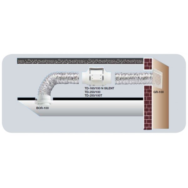

Ето ти примерен линк TD 350/125 Silent на 125 мм вент. , а това е флексибилната тръба която се използва за макс. тих ефект ISOAFS-ALU като некъде преди вентилатора се прави събирането на тръбите в една . Желателно е ветилатора да е така разположен , че тр. път от всяка смукателна розета да е с приблизително еднаква дължина . На изходящата страна е добре да се сложи преход и по голям размер изхвърляща тръба примерно 150мм .
Прикачен файл 15842Прикачен файл 15843
