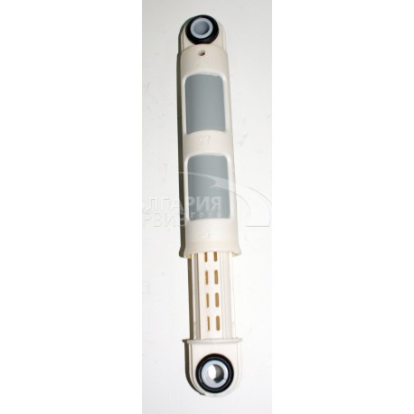

Прикачен файл 21688
Това са амортисьорите. Единия е яко изтървал, другия горе-долу. Демонтирах ги и ще ги сменям. Само да попитам, още нещо, макар да съм наясно, че не му е тук мястото, но що за изпълнение са тези амортисьори? Буталото има две кечета, които са омазани с грес. Да, вероятно с времето са се износили и са омекнали, но това ли е феродо за амортисьор, понеже срещнах такава част по магазините. Феродо ли са тези пръстени и мога ли само тях да сменя?
Иначе тези амортисьори нямат нищо общо с представата ми за амортисьор. Колко усилие трябва да се приложи за да се сгъне/разгъне един такъв нов амортисьор? Извинявам се за лаишките въпроси, но с това се сблъсквам за пръв път.

При мен беше само феродо. С времето и износването по "буталото" беше останала чернилка като графитна смазка.
Не съм специалист, а и си приложил снимка само на сглобения амортисьор.
Вероятно е възможно да се сменят само феродовите пръстени, но трябва да знаеш точния номер по сервизното.
Същото важи и за амортисьорите. Ако го нямаш, запиши продуктовия номер и пълния модел на пералнята.
Той трябва да е написан на етикета, поставен отдолу на отвора за прането.
Аз бих снменил целите амортисьори, за да няма изненади. Ще загубиш по-малко врене, а и намаляваш вероятността за грешки.

Намерих амортисьорите тук във Варна и ги купих. Оказа се, че моите са с отвор за щифта 13мм, а в търговската мрежа с абсолютно същия партномер се продават само за 11мм щифт, но се оказа, че майсторите махат една пластмасова втулка и ги монтират така. Същото направих и аз и мисля, че няма да има проблем. Иначе амортисьорите се оказаха 120N (нютона) и всъщност старите вече за нищо не стават, като ги съпоствя с новите. Сега пералнята си стои стабилно. Няма поскачане, няма опити да разбие плота и т.н. Цената на амортисьорите е 9 лв. за бр. При тази цена не си заслужава да се сменя феродо или каквито са там тези кечета, а то ги и няма.
