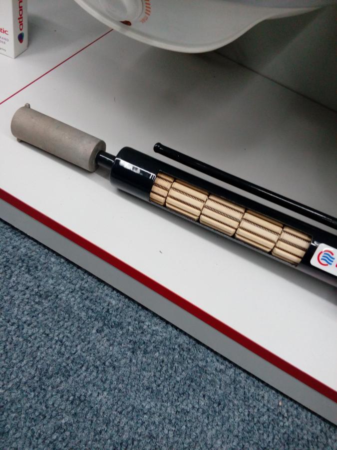

  Някой виждал ли е какво представляват керамичните нагреватели на бойлерите?
Питам, защото видях на клип "керамичен" от пералня Samsung. На него беше нанесено само някакво зелено покритие (вероятно някаква боя), уж керамика. Последното се беше отлепило, а отдолу се оказа обикновена, а не неръждаема стомана. Целият нагревател беше обрасъл с мръсотия и наклеп, въпреки заявените предимства на "керамичния" нагревател. Отделно покритието влошава топлообмена с водата.
Та имайте едно наум!
    https://forum.setcombg.com/attachmen...id=26620&stc=1
Техник човек си и нямаш нужда от обяснение. Това е на Елдом, не на Самсунг. Тук керамични са макарите. Другото е кантал.

  Очаквах, че самият нагревател (външната метална част, контактуваща с водата) има някакво керамично покритие.
Поне с това впечатление останах от рекламите на пералните Samsung. Затова попитах.
Иначе другото ми е ясно - всичко ново е добре забравено старо! :)

  Лъжат, който се лъже! Всъщност не съм виждал реклами на Елдом, та камо ли да си помисля за друг керамичен нагревател освен този. Преди да си купя бойлер с такъв нагревател, проучих точно какви са сухите нагреватели и се спрях на този. Другите тръбни, сухи нагреватели са пълна простотия. Разликата от предишния ми бойлер с мокър нагревател е огромна. Вече повече от 6м. този е абсолютно тих и не създава никакви проблеми, при нашата твърда вода. Предишният издържаше една седмица след чистене, преди да се разсвири. Друго предимство е, че когато изгори, ще го сменя много лесно с реотан 3kW и то по възможност с по-голямо сечение. Смятам да го отворя за почистване след като изтече една година и ще съм много доволен на фона на 3-4 отваряния годишно на предишния.

  Прикачен файл 26649
 Прикачен файл 26650
Ето го сухият нагревател.
В тръба,която е емайлирана.
