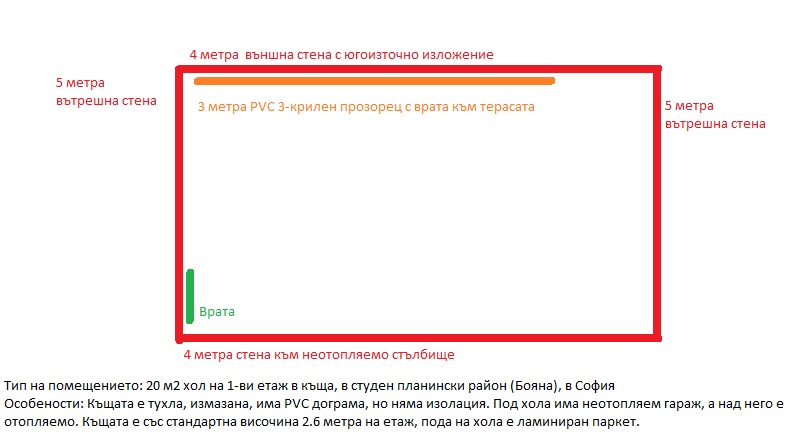

Ето малко информация и за помещението, в което мисля да слагам климатика.
Прикачен файл 11060
Малко съм ограничен в бюджета и ми предложиха мощна 10-ка или там, както се казва. Предложиха ми Toshiba RAS-2242 D-Y с номинална отдавана мощност на отопление 3,2 KW/h при 0,6-0,7 KW/h разход на ел. енергия по спомен. Никаква информация не намирам за този климатик в Google, обаче. Продават го за 730лв. със стандартен монтаж и 1 година гаранция. Казват, че имат и добра гаранционна и извън гаранционна поддръжка и са от 15 години на пазара, което все пак е нещо, но то е само на думи в моите очи. Фирмата е Димели.:)
Ще ползвам климатика само и единствено за отопление.
Вие какво бихте казали?:rolleyes:

20м2 с тази мижава седмичка, а дано, ама надали. Потърси нещо поне с 28 в името на модела.

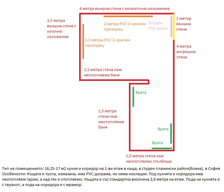

Направо да питам и за другото помещение, в което мисля да слагам климатик.Прикачен файл 11064
Тук положението е по-сложно, предвид вида, особеностите и разположението на помещението. И разбира се и бюджета, който съм определил...:rolleyes:
Предложиха ми National CS-N222A-W, който ме съмнява да е подходящ за моите условия.
Климатика е с номинална отдавана мощност на отопление 2,5 KW/h при 0,67 KW/h разход на ел. енергия според Google.
Предлагат го отново за същите пари - 730лв. със стандартен монтаж и 1 година гаранция.

Ако това ти е бюджета, по добре се ориентирай към ниския клас на Фуджи или Хитачи за българския пазар. Тия японци 2У няма да те стоплят, защото на теб ти трябва минимум нещо такова: http://www.varnaklima.com/index.php?...product_id=521, но по едно за всяко помещение!
