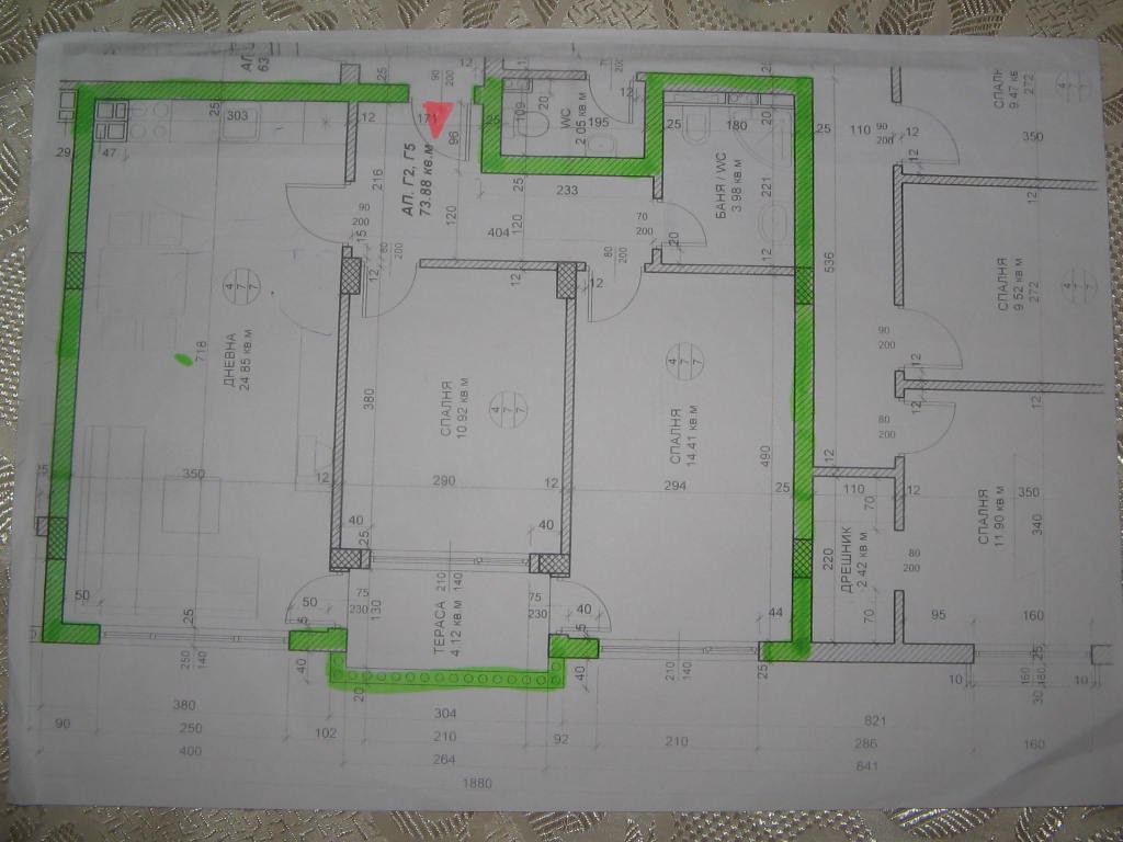

Климатика ще се слага в спалнята (14,41 кв.м.), на която мислим да държим отворена вратата, за да се отопля и коридора, като ще си помага с другия климатик в дневна+кухня (24,85 кв.м.) Panasonic CS/CU E12LKE. Последния малко се озори миналата зима в най-големите студове (-20 и нещо), голямо размразяване падна и много трудно поддържаше температура от 20 градуса на затворена стая. Помагахме му с радиатор. Тогава бебето беше малко и не беше проблем да стоим в една стая, но сега е голямо щъкане, поради което ни се иска да има долу горе еднаква температура в цялото жилище. Всички стаи ще са отворени, включително и банята. Средната стая (детската) е с радиатор. Всички стаи са с южно изложение, външна изолация, ново жилище, PVC дограма, вътрешен апартамент. Апартаментите под нас са празни, а над нас има още един и мансарда. Съседния на спалнята апартамент също е празен за сега, но и да не е, тай граничи с коридор. Климатика ще се ползва основно за отопление в най-студените месеци, т.к. дори и малко слънце да има през ноември, декември не е необходимо нищо да се включва. Като за спалня би трябвало да е възможно най-тих, а и икономичен.
Лошото е, че единственото възможно разположение и на двата климатика е в най-отдалеченото от вратите място, до прозорците и срещу терасата, поради което е много трудно на топлия въздух да достигне до коридора, а разположението на стаите почти не допуска движение на въздуха. През лятото, за да стане течение се отваря входната врата.
Максималния бюджет е 1400 лв и само тези модели ни предлагат тук. Става въпрос за Свищов - голяма влага, мъгла и студ.
Ето тук може да видите схема на апартамента: Прикачен файл 7214

И аз си мислех да го предложа, но като гледам евентуалното разположение на вътрешното тяло и предвид отворената врата, се съмнявам да върши работата за която го иска човека. По скоро 35цата, но бюджета.... незнам. Архитектурата е отвратителна - тесни дълги помещения с големи прозорци, заемащи почти цялата външна стена. Ако се намери начин за слагане над прозореца и да духа срещу вратата, то тогава ефекта ще е много по добър.
