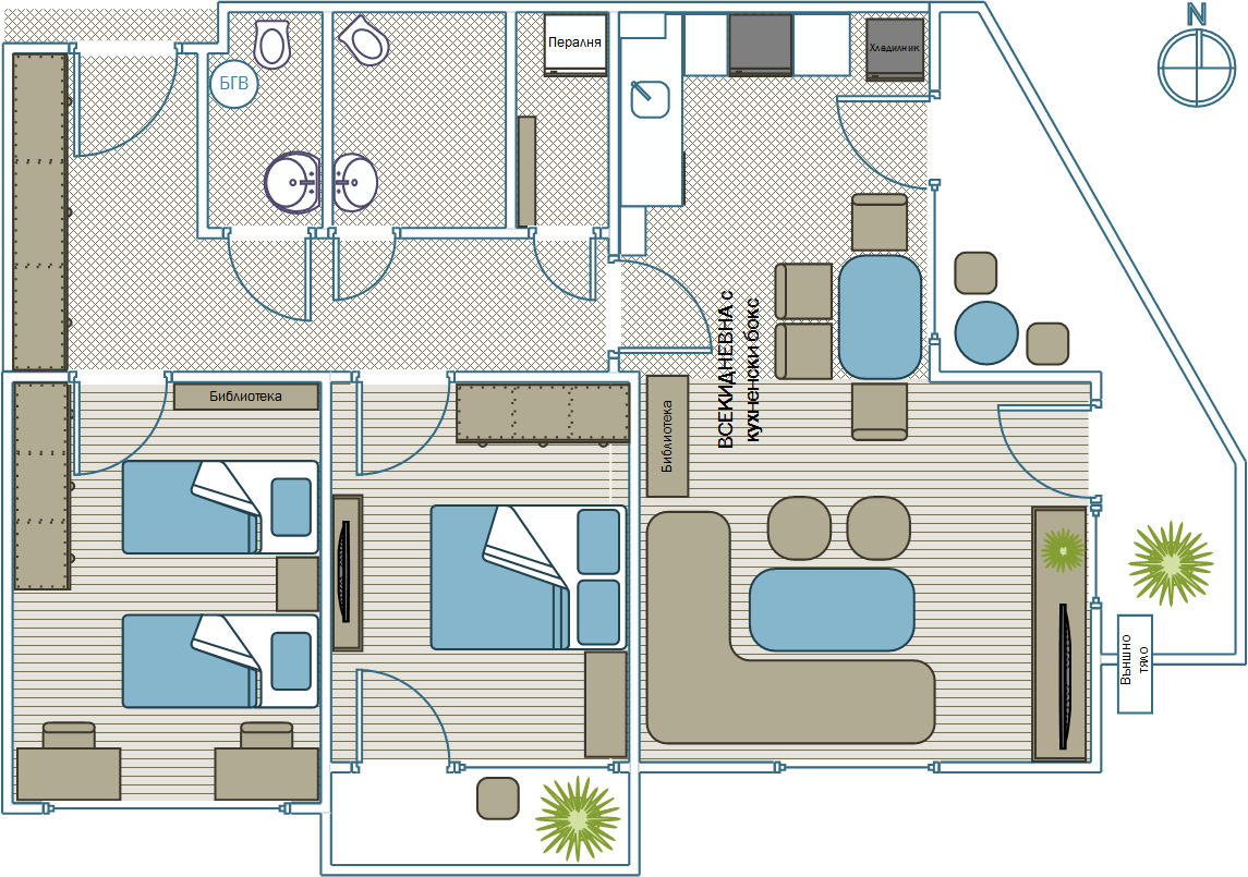

10. ако имате възможност качете схема на помещението показваща точно геометрията му,разположението(или предвиденото разположение на мебели), прозорци и врати и друго което счетете за важен фактор свързан с геометрия и разположение на мебели.
Прикачен файл 12927

Над южния прозорец има 25 cm. освен това тази стена е стоманобетон (носеща). Аз си мислех да е веднага срещу външното тяло (с необходимите метри тръбен път намотан зад външното тяло – така ме посъветва момчето, дошло на оглед).

E ако не може над прозореца, поне веднага до него на южната стена. Какъв е проблема, че е шайба, поне аз не виждам такъв.

Дупката ще се направи в ъгъла, но на източната/тухлена/ стена.
Впоследствие ще си въртиш вертикалните клапи леко наляво.
