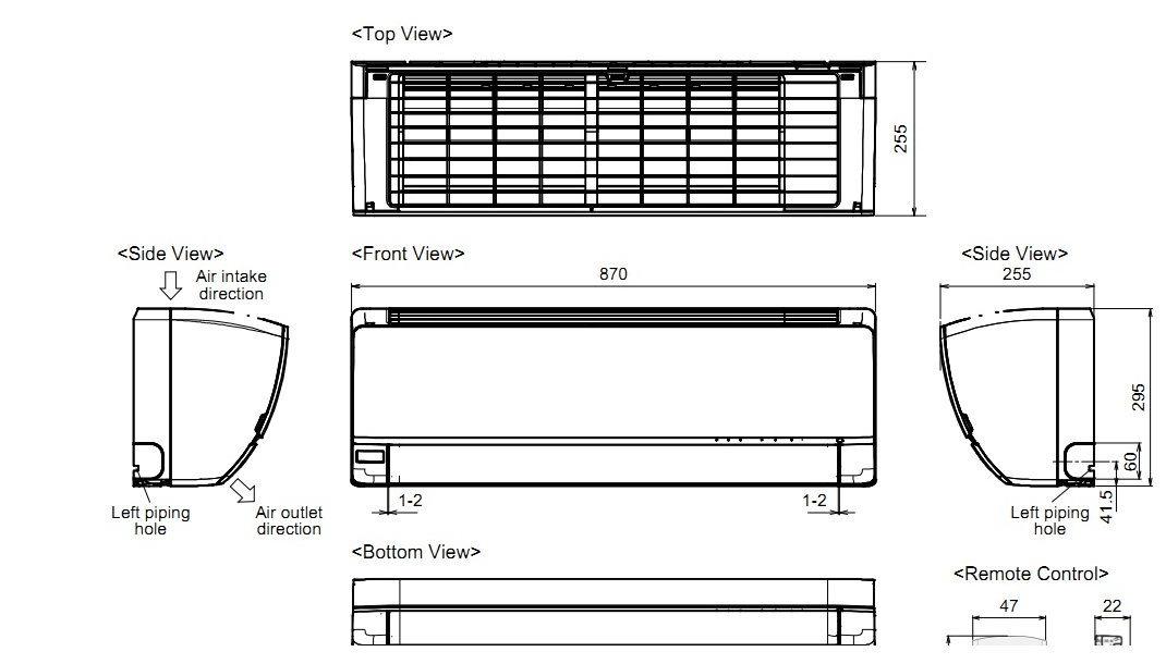

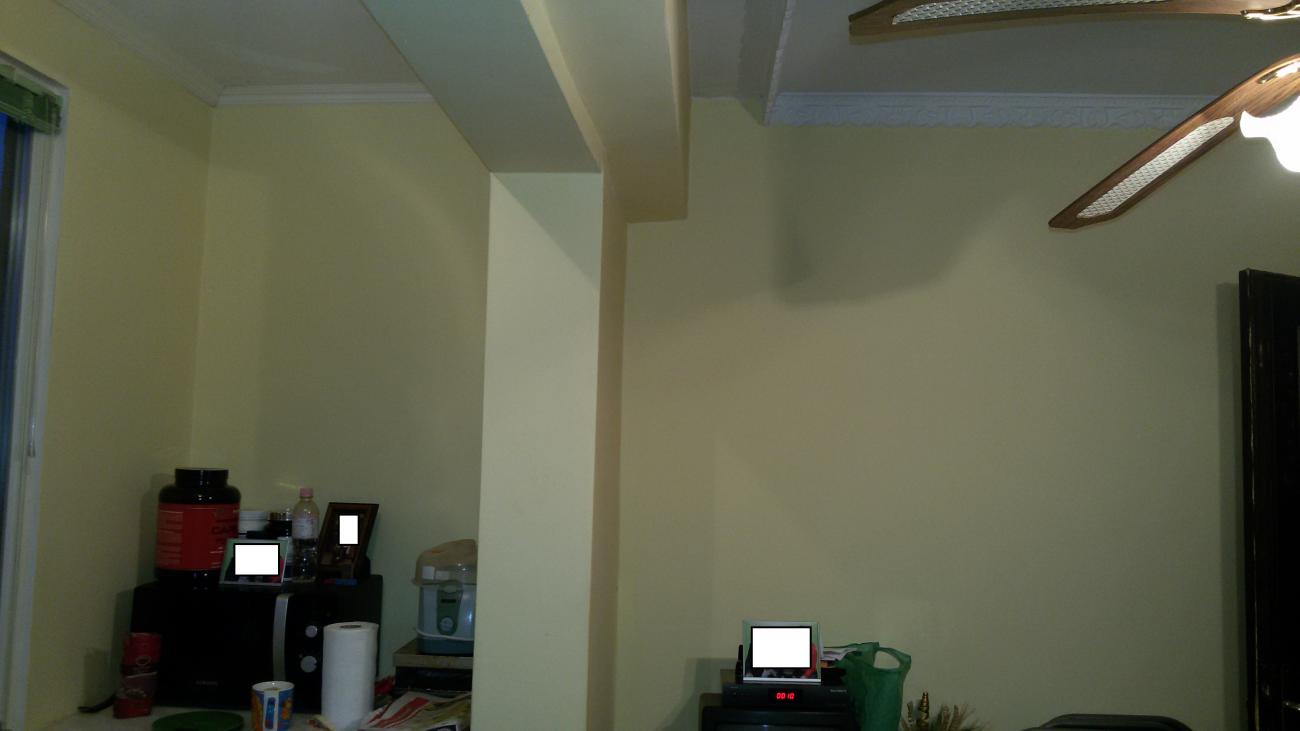

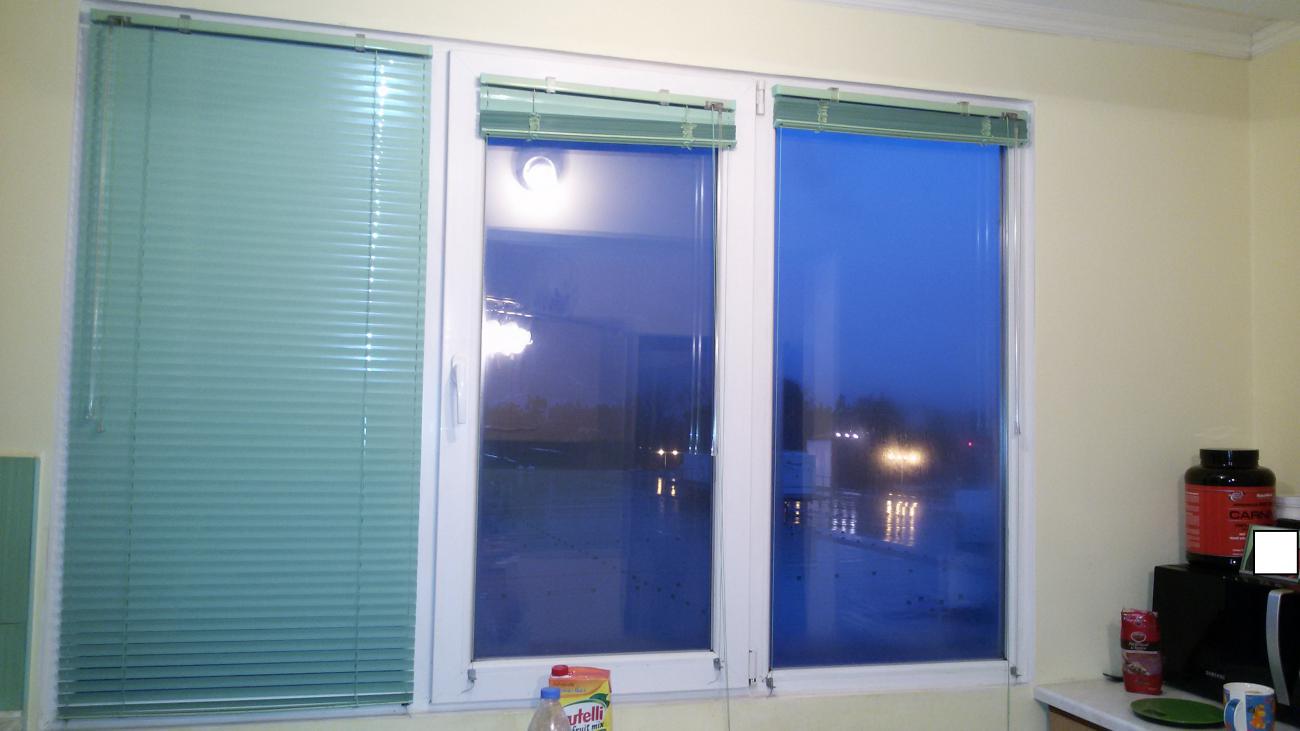

Помещението е кухня висока 247см дълга 340см и широка 330см ,има дограма и изолация източна ! Климатика който съм си харесал е с размери на вътрешно тяло 87см широк 25,5см дълбок 29,5 висок ,мога ли да го поставя в нисшата над микровълновата там е 93,5см (като ми казаха,че е добре минимун 5 см. отгоре...и по 3см отстрани....да остава място)
Ако не дайте предложения къде да го поставя моля - модела на който съм се спрял е CS/CU-E9QKE

Май най-удачно е над микровълновата .От другата страна през трегера трудно се минава , а над абсорбатора не става.
Отговор: Къде да поставя климатика?
Ако го поставя там от трегера и от стената до прозореца до вътр.тяло ще има точно по 3 см отгоре 5 см ли да оставя само или повече?
15 е добре да са отгоре , но тия 3 см. отстрани са малко.
Да не излезе че е по-удачно да се мине през трегера.
Защо пречи ?Защо са малко?
И с 3см става като компромисен вариант, просто е неприятно за монтаж. 15см отгоре е желателно за по-добра циркулация на въздуха и адекватно мерене на температурата в помещението (последното е и причината да не се слага над абсорбатора, под който са котлоните).

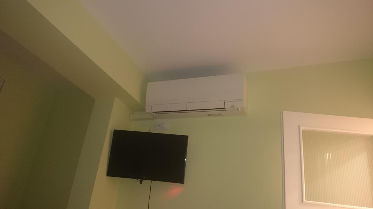

Това "усвоен балкон" с итонг от панелен апартамент ли е?Ако е ДА - не е много удачно да закрепиш вътрешното тяло между трегера и прозореца-итонга е крехък материал,а тялото все пак има вибрации,макар и минимални.Освен това циркулацията на въздуха не мисля че ще е оптимална.Според мен,монтирай вътрешното тяло в дясно от трегера ,близо до него (третата снимка-с вентилатора) на подходящо разстояние от тавана.Личен опит- 25-ца на Митсубиши се справя идеално.Успех.
Прикачен файл 15055
