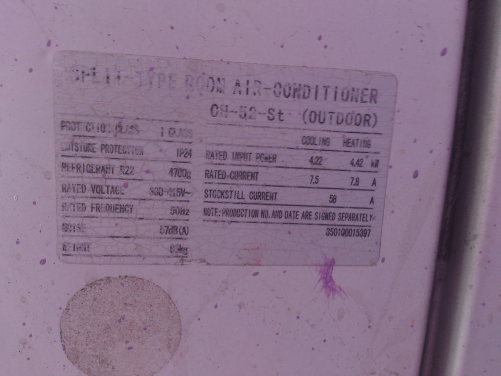

В детски център /снекбар/, с размери 10 х 6 х 2,5 метра, с четири външни стени, две от които изцяло остъклени, работи една колонна Осака CH-52-St, която включва отвреме на време и прави 24 градуса вътре, при интендивен снеговалеж и външна температура около 1 градус. Две подобни машини, можещи поне 70% от това, което прави тази Осака на R22, биха решили на 100% проблема с климатизацията на киносалона. Със сигурност ще се намерят варианти с различни вътрешни тела.
