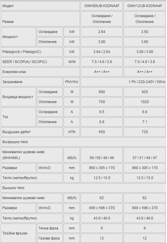

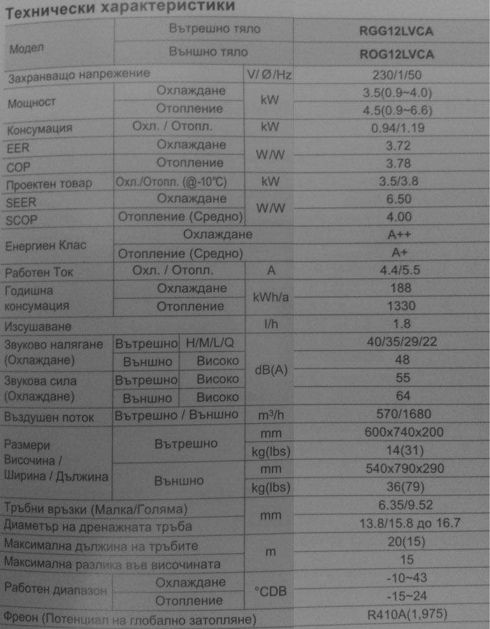

Последно, имам яснота с точните модели и изборът ми е следният.
Ще очаквам мнения дали за малката стая да купя GREE или Fuji Electric. Мога да взема Fuji Electric 9-ка стенен или 9-ка подов. Или 12-тица разбира, ако сметнете, че е нужно ["архитектурно описание" в първия пост].

За голямата стая, подовия Fuji Electric, тук не искам друга алтернатива.
Прикачен файл 16812
Ако избера в малката стая, стенния, GREE - серия U-CROWN, той бил от най-високият им клас, нов модел, нискотемпературен [-30 C°], тестван, не знам доколко, от руснаците. Алуминиев корпус, ниско ниво на шум и т.н.
Двоумя се между 9-ка и 12-ка. Разликата в цената не е чувствителна.
Прикачен файл 16813
- Енергиен клас: A++ / A++
- SCOP = 3.8
- 15 Hz Инвертор G10
- 2-стъпален компресор
- 3-редов външен топлообменник
- Ел. нагревател в основата на външното тяло
- Работни граници: от -30°C до +54°C
- Регулиране на температурата през 0.5°C
- 18 dB(A) в нощен режим
Запазване на отоплителната мощност:
- 100% при външна температура -10°C
- 80% при външна температура -20°C
Обемен въздушен поток:
- по хоризонтала: до 130°
- по вертикала: до 180°
- Алуминиев панел на корпуса
- Управление през WiFi
- Интелигентна система за обезскрежаване
- I-Feel мини сензор в дистанционното управление
- Запаметяване на настройките при отпадане на напрежението
- Система за самопочистване
- Таймер
- Часовник
- Turbo режим
