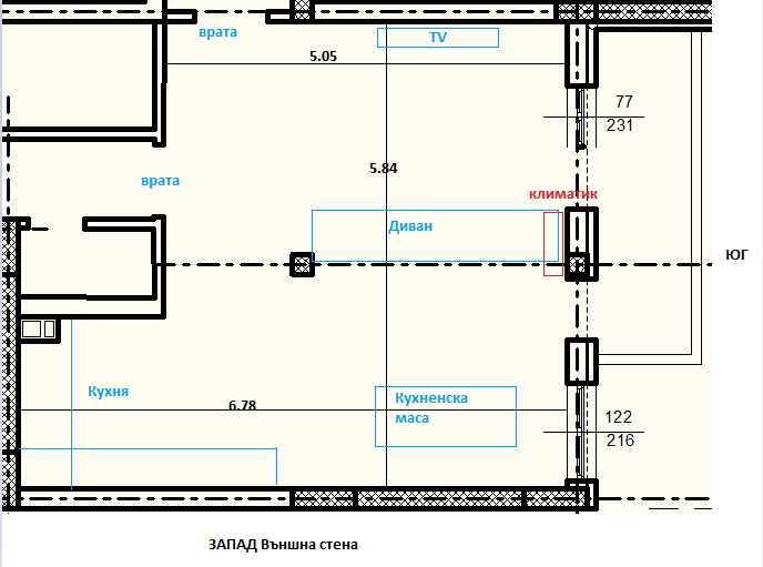

10. Aĸo имaтe възмoжнocт ĸaчeтe cxeмa нa пoмeщeниeтo пoĸaзвaщa тoчнo гeoмeтpиятa мy, paзпoлoжeниeтo (или пpeдвидeнoтo paзпoлoжeниe нa мeбeли), пpoзopци и вpaти и дpyгo ĸoeтo cчeтeтe зa вaжeн фaĸтop cвъpзaн c гeoмeтpия и paзпoлoжeниe нa мeбeли.
Схемата е условна , толкова мога с пейнта :BigGrin
Прикачен файл 17481

При тези изолации, аз бих сложил 13ката, то и без това 16ката си е изнасилена 13ка, така че по добре 13ката. Ako все пак решиш да е 16, то тогава виж Дайсейкай-5, все още има 16ки тук-там.
М/у другото, от схемата не е ясно обзавеждането, но не е ли по добре машината да духа успорено и близо до прозорците, а не перпрндикулярно на тях - помисли.

Благодаря за отговорите, качих новата схема само неразбрах как да махна старата.
