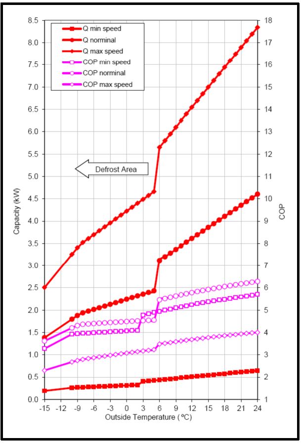

  Ето по-долу COP-а на един орязан дайсейкай, със скопен компресор, който е 6,25. Представи си колко ще е СОР-а на истинския? Ако си обърнал внимание, той е променлива величина и всичко зависи от това, кой и при какви условия го мери за дадената машина. Имай пред вид, че при някои високоефективни етерии (след 2013 година), той е равен на нула под -15 градуса навън. Така че го остави на по-заден план  и си го смятай за равен на 3 при високия клас и 2 за останалите машини. Да не се бъркаш много:
 Прикачен файл 22060
