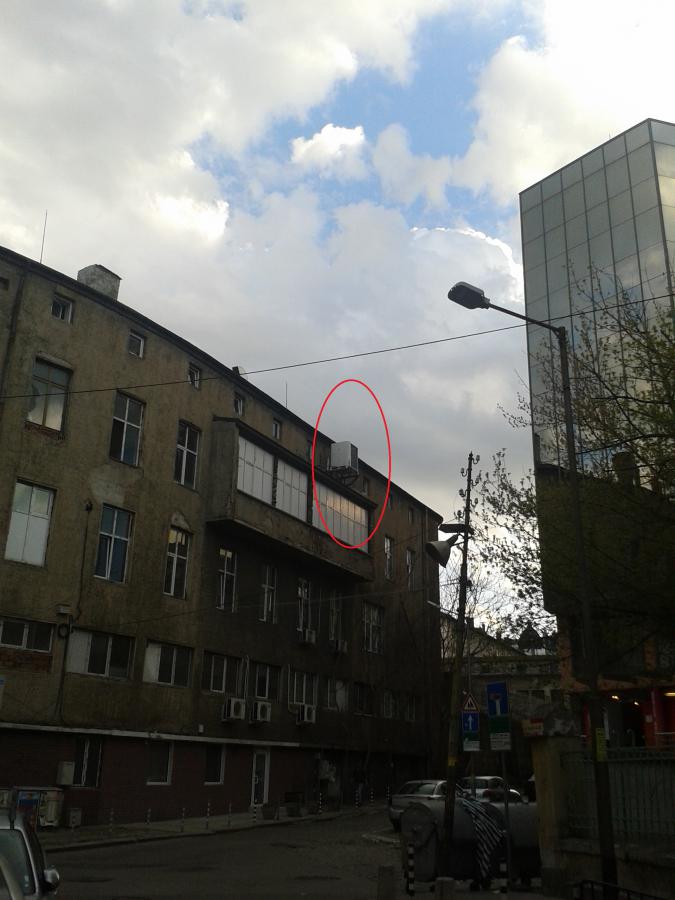

Съседите със сигурност знаят :)
Снимката е от известен сайт за споделяне на абсурдни снимки!

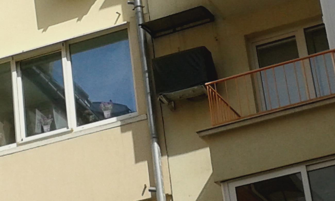

Този е попаднал на сериозни собственици, следващата стъпка е паркинг в мазето.
само дето той не се осира лятото ами зимата докато работи ..

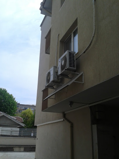

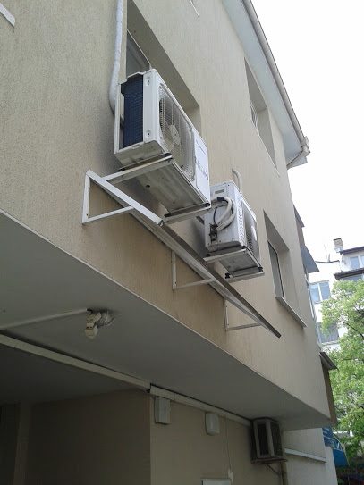

Малко снимки от Стара Загора, защитата е на ниво :)
Прикачен файл 16856Прикачен файл 16857
И още веднъж за смелостта и невъзможното :)Прикачен файл 16858Прикачен файл 16859
Те заралии по едно време и джиповете си катериха по блоковете...:)

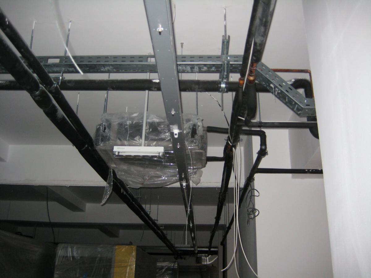

И аз да покажа как монтира една небезизвестна варненска фирма:
Прикачен файл 16957
Според вас какво не е наред тук? Приемам отговори и на ЛС, приемете го като състезание (дал съм и жокер), ако искате. Загадката (ако изобщо може да се нарече така) е супер елементарна.
y-ците са вертикални ...
Мдааа абсолютно грешно... разклонителите трябва да са хоризонтални ...само за спорта коя е фирмата ?
Е то си пише в името на снимката. ;)
Абе доста зор са видели да ги монтират така :)
Но е нищо в сравнение със зора, който ще видят в последствие ;)
