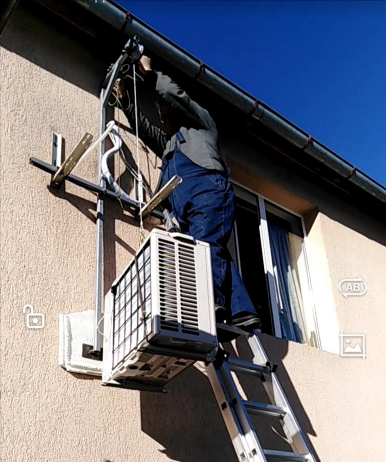

Авто климатик :)
https://t.me/infantmilitario/77521
Авто климатик :)
Абе, не е снимка, пък и не е моя, но ми хареса този каква лебетка си е замислил :)
https://vm.tiktok.com/ZMNjGnavt/?k=1

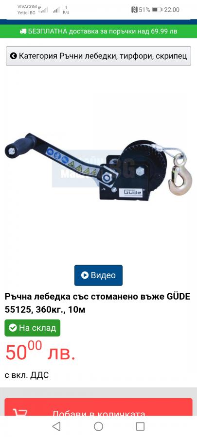

Ми тя си се продава https://www.aliexpress.com/item/4000958593570.html
https://www.aliexpress.com/item/4000726889022.html
Тук сигурно и други приложения ще и измислим - цимент, тухли… :BigGrin.
От около две години и половина ползвам това. Прикачен файл 39361, лебедката е тази Прикачен файл 39362, останалото е профил квадратна тръба 30/30 и малко заварки и още нещо.
Предстои ми да качвам сам на стойките на втори етаж външно тяло почти 50 кг.
И от известно време умувах върху конструкцията на макарата.
Мерси за идеята, страхотна е !
... но ще я дооптимизирам:
- с още едно допълнително колело (за въжето), с което ще намаля два пъти усещането за тежест при дърпането.
- въжето ще е доста дълго и ще дърпам стъпил статично на земята, а не от стълбата.

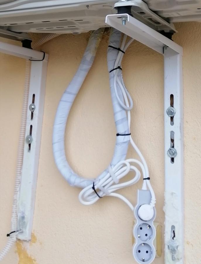

Преди няколко дни попаднах на този "професионален" монтаж. Дюбелите са силиконирани за да не се развият от вибрациите, това по обеснение на собственика. Газта беше изтекла. Връзките все едно на ръка са затягани.
А стойките са монтирани наопаки, защото идват дълги и да не ги режат ли?
Иначе, май колегата Mitkos, беше пуснал една тема, защо стойките не се монтират така.
Акцента попада върху параболата на едната тръба, клечката обираща вибрации и "уникалния" като цяло монтаж....[emoji2][emoji1787] Евала майсторе....Прикачен файл 40083Прикачен файл 40084
Изпратено от моят Mi Note 10 с помощта на Tapatalk
тази клечка може да е против уроки :))
