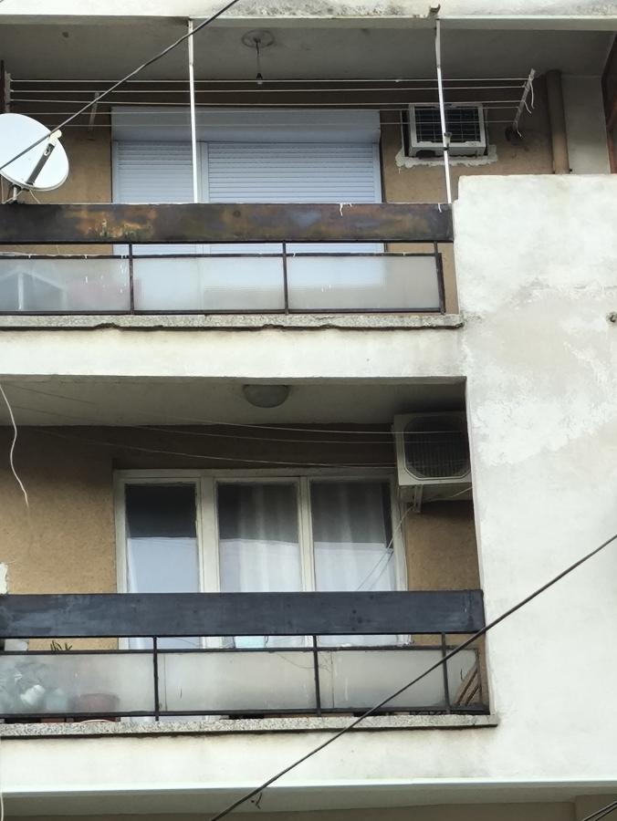

коги можеш да спестиш една стойка от безплатния монтажhttps://scontent.fsof8-1.fna.fbcdn.n...mQ&oe=67A88D97
Когато имаш "техническа мисъл" на ниво...;)
https://forum.setcombg.com/attachmen...id=42460&stc=1
Виждал съм подобни монтажи, но много по-кадърно направени. Снопът на единия беше вкопан в стената, а на другоя -в канал.
С този тип щори или пердета не знам как може да се инсталира високостенно вътрешно тяло.
Да, има и таванно-подови, ама цената им е минимум двойна. Имахме такива 50 Тошо, а монтажът и беше "плаващ".
Специалистите ги бяха инсталирали на тавана с 4 шпилки М10. После "челният" опит се разпространи и на другите локации, за съжаление.
По-удачният вариант би бил да се монтира на отсрещната стена , но може би има други съображения.
ще духа и люлее завесите

Изроди... ей така с безплатните монтажи....:thumbdn:
https://forum.setcombg.com/attachmen...id=42882&stc=1https://forum.setcombg.com/attachmen...id=42881&stc=1
Обаче с тампони на стойката на фона на останалите чудесии!
Да не споменавам, че височината на монтажа сигурно е под 1.5м.
Всеки ден псувам едни такива изпълнения на нашия партерен етаж!
Под компресора даже има и гайки върху тампоните като гледам.
Удобен е за обслужване на външното тяло.
Сега, че не може да се отвори мрежата и че може да си биеш главата и рамото в него е тънка подробност.
Ама за набързо толкова.
Толкова ли нямаше място от другата страна на прозореца да го сложат - едва ли е повече от 1-1.5м тръбен път .. ша са набутат сигурно (па то обикновено в договорите има и доплащане за по-дълъг от стандартното) :029:. Трудно ми е да разбера собствениците ако са присъствали на монтажа как се съгласяват с туй изсраното....
