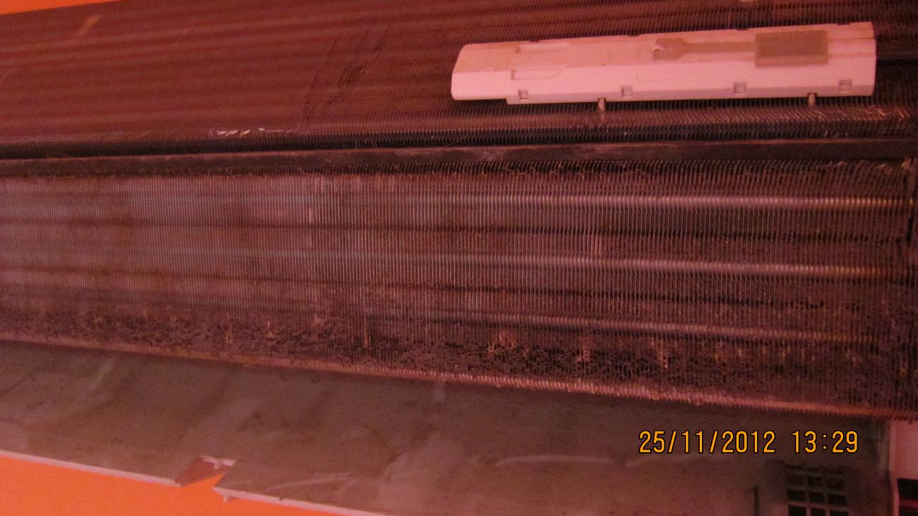

Прикачен файл 7492Прикачен файл 7491Прикачен файл 7493Прикачен файл 7494Прикачен файл 7495Цитат:
моя на 8 години
