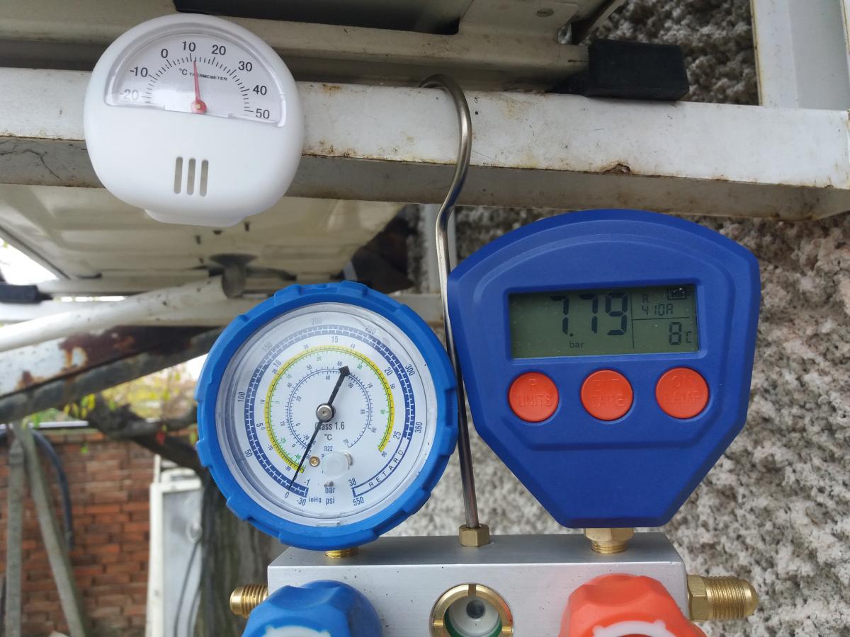

Въпрос свързан с AQV09NSBN
Климатика е 9тка с фреон R410A 0.900 грама.
Възможно ли е да има някъкъв проблем ?
На моменти ми се случва да вдига повече налягане или е нормално това .
Прикачен файл 25054

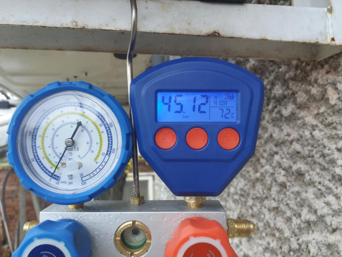

На студено е следващата снимка
Прикачен файл 25055
Възможно ли е да прави и хидравличен удар щото на тази висока температура на фреона ?
Прикачен файл 25056
Иначе си духа топло и студено .
Колко бара трябва да е на ниско и на високо налягане .
Помогнете
Отговор: Въпрос свързан с AQV09NSBN
Сменете дроселиращата система.
