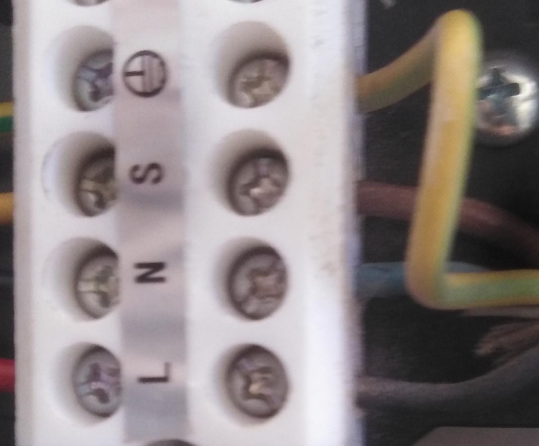

Вътрешно тяло - 5 клеми (на картинката)

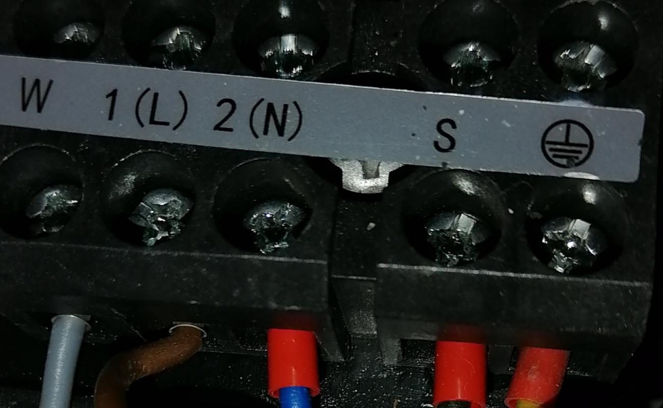

А при външното клемите са 6 и отделно още една за заземяване - утре ще го снимам.

Е случва се нещо - на клемата посочена за нула вече има фаза. Имам предвид клемата за захравнането при външното тяло. ... а на клемата посочена за фаза има нула.
Конкретния климатик за който говориш, явно се справя.
Но на мен сърце не ми дава на клема посочена и означена за нула (в съответната инструкция) да допусна възможност за свързване с фаза (при обръщане на щепсел).
На всички ел. Уреди има обозначени L, N. Дори на печките с реотан и на сешоарите. Въртиш си щепсела както си искаш. Ако уреда е правен по Европейски стандарти е задължително да няма никакви проблеми.
