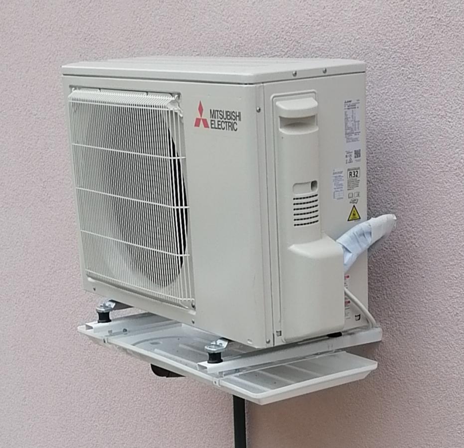

Снимка на външното тяло.
Искам да свържа кондензната тавичка (която ще купя скоро) към тръбичката на вътрешното тяло на климатика. На снимката може да видите тръбичката – тя върви вдясно от климатика.
Възможно ли е това да се направи или има някакви особености, които трябва да се вземат предвид?

Със “свинска опашка” към стойката - хоризонталната част, отрязваш излишната дължина - и готово.

Може ли малко повече информация? Повечето тави гледам, че са с Ф32, този от вътрешното тяло е Ф16. Има ли такива преходници? Предполагам, че ще е твърда връзка от Ф32 и после преходник Ф32 към Ф16, ако има такъв, или два преходника с връзка помежду им?

Аа, ваната към тръбата за конденза от вътрешното …, аз съм разбрал обратното.
Това, което си замислил е нонсенс, при първия по-лек студ е замръзнала. Не случайно тавата е с ф32.

В такъв случай може да се свърже оригиналния щуцер на външното тяло (ако не си го изхвърлил/загубил) с тройник към макуча за летния конденз.

Взех пластмасова вана, казаха, че това е стандарта. Нещо не разбирам, аз ли грешно я монтирам, тъй като са сложни хващачите, ваната няма как да мине - висят и болтовете с винтовете, и пречи да се плъзне?

Ето монтирана вана. Избирате от коя страна да е оттичането и пъхате ваната в двете вътрешни легла на държачите и след това леко притискате ваната за да влезне и дъгите две легла външната страна. Дана да съм го обеснил разбираемо.
Отговор: Връзване на кондензната вана към тръбичката от вътрешното тяло?
А най-добре първо да се пъхне ваната и след това да се завият болтовете и накрая към болта на тампоните.
И това с подпъхването е вариант, но не е ясно колко е гъвкава пластмасата и внимателен монтажиста.
