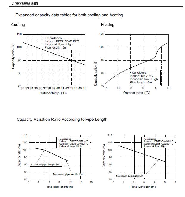

При -10 запазва 60 % от капацитета си.
Прикачен файл 7760
