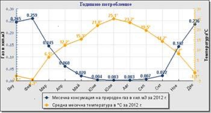

Сега кажи защо мислиш, че е удачно парите да се инвестират в солари за подпомагане на отоплението бместо в излация на къщата. Като си гледам разхода за 2013 зимните месеци много прлича на твоите.
За мен е по-логично да се хвърлят парите в изолация вместо в подпомагане на радиаторите.
За самото БГВ не споря там си е ОК ако гледаме един 10г репер на изплащане.
Би ли могъл на база на записите ти да сметнеш колко КВч годишно е изработил солара в режим на отопление (без БГВ)?
