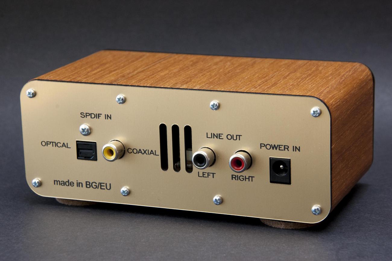

Ето добър цап.
Не знам тези китайски пръчки,защо ги купувате?
Освен да мажат звук за друго не стават.
