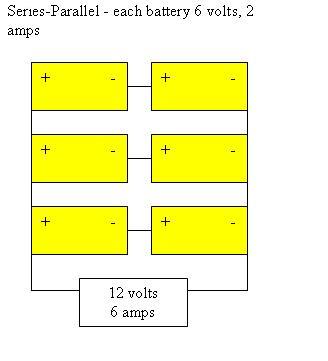

 идея-питанка относно съхранение на батерии.
  Вероятно често ви се е случвало как някакво уредче на батерийки ААА да  ви потрябва и да се окаже че няма достатъчно ток. В доста от случаите се дължи на дори и минимална консумация при изключено положение на уреда, или просто на утечка на китайската пруъчка..
Та въпроса ми е дали е идея или просто тъпизъм относно съхранение на 2/3 ААА батерии... ако в реда им обърнем някоя от тях?
Ясен ми е принципа на свързване, но ме интересува дали някой го е мислил, и дали е практично?
 Прикачен файл 14277

  Не е добра идеята! Обръщането на която и да е от батериите веднага превръща групата от източник в товар за другите групи.
    T.e. се хабят една друга? Понеже съм виждал това и тогава не се позачудих какъв е ефекта?
В какъв смисъл ''пластмасови чудесии''?
    Точно така, хабят се една друга. А "пластмасовата чудесия" може да се замени и с парченце вестник между полюсите на две последователно свързани батерии. Идеята е да се разкъса веригата.
