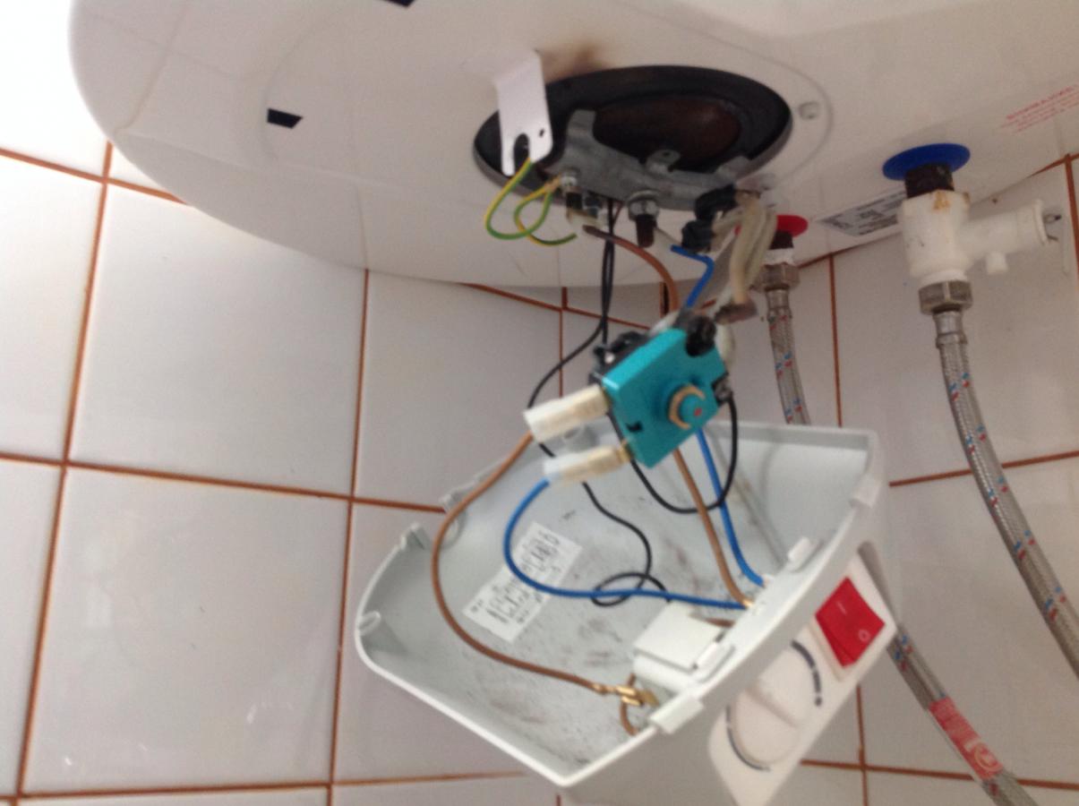

Нещо нагоря или може би изгоря на бойлера Дипломат???
здравейте,
ето то това зеленото изгоря на бойлера или поне така си мисля защото
Там където е свързан фазовия кабел е нагоряло ето снимки:
Прикачен файл 14672
Позачистих го и пак го монтирах, но бойлера не тръгна, въпреки че всички пластини си бяха незасегнати като свалих зеленото капаче!
Моля за скорошна помощ понеже съм си на селото и ми е нужна топлата вода, благодаря!

Проследи с фазомер до къде стига фазата при включен бойлер.
благодаря за бързия отговор, фазата стига само до почернялото място, тоест там където влиза самия фазов кабел, от другата страна на зелената кутийка няма фаза нито на синия нито на кафявия кабел! Чудя се дали да не обърна кабелите и да сложа фазовия долу, а нулата горе? Пластинката, която продължава от фазата стои отворена и не докосва срещуположната, която отива към синьото кабелче!? Да я огъна ли за да направи контакт с другата пластина, да не би при нагряване то да е отворила, вижте че малко се е стопила от нагряването! Предполагам, че целия проблем е от бушона, който е 25А сигурно трябва да е по-малък, за да гори той при претоварване!?

Не се бъзикай и не прави глупости, ами си купи нова термична защита и си я смени. тази е за боклука!

Сменяй (синята кутийка) - НЕ ПРАВИ НИЩО ПО НЕЯ - защото ще стане по голяма беля! Това ти е устройството което изключва бойлера когато загрее водата, ако не изключи термостата (онова с копчето дето се върти) . Познай какво става ако го няма или не работи както трябва :) - остава да стискаш палци да ти сработи другата защита....'щото иначе - БУМ!!! :)

Остави го тоя бушон - не е там проблема. Връзката е започнала да се влошава, от там загрява, нагаря и накрая си показва със "звук и светлина" къде е проблема. Сменяй термозащитата, като зачистиш кабелите колкото е възможно, стягаш добре и си свиркай.
