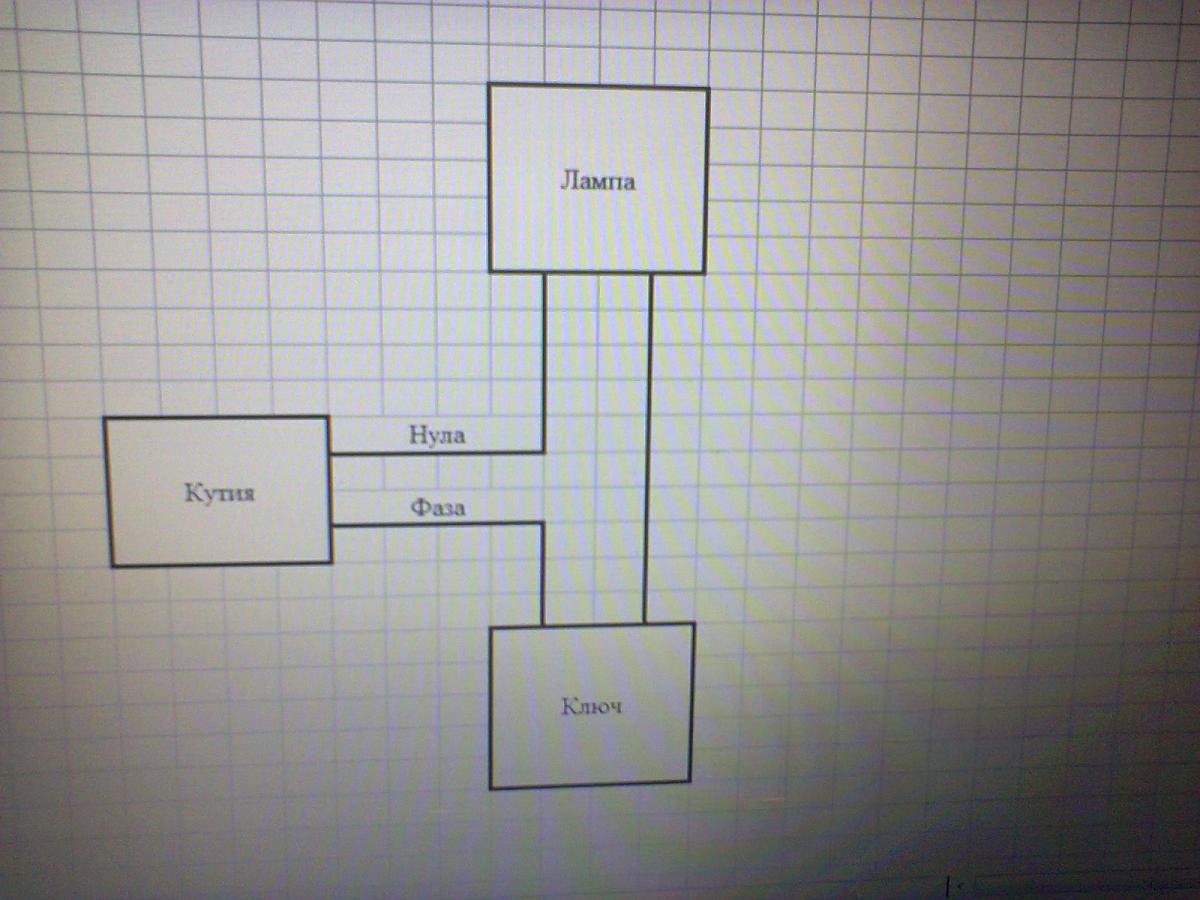

Здравейте колеги имам едно питане към вас относно свързване на осветление(лампа) като взимам ток от контакта и монтирам ключ. По този начин изглежда схемата.
Извинявам се за схемата ,че не е добра , но сега я направих на ,,прима виста'' : ) Някой който си има понятие от електро инсталации , може ли дам и каже дали съм в правилна посока ; ) TESTTESTTESTTESTПрикачен файл 15935

Я викни някой дето да разбира, че като гледам - ще се убиеш.

хааххаха : ) не съм в правилна посока .... добре де как трябва да стане ,толкова ли е сложно ; )

Вземаш фазата и я вкарваш в ключа, от ключа подаваш фаза на лампата.От контакта вземаш 0 и я вкарваш в лампата.Ама внимавай.

С ключа трябва да прекъснеш само фазата. Така мисля, че ще е по-добре:
Прикачен файл 15936

така значи видно от схемата на dimkaraganchev в тази кутия закарвам от контакта ФАЗА И НУЛА . ФАЗАТА продължава към КЛЮЧА , а нулата към лампата, и другия кабел от лампата слиза към ключа ? правилно ли съм разбрал ?

В кутията нямаш ли кабели? Там би трябвало да има фаза и нула.

имам кутя като контакт и от там мисля да взема ФАЗА И НУЛА и да я закарам горе и да монтирам друга кутия(разпределителна) в която да направя тези връзки.... но може да се окаже ,че е излишно .Не е ли удачно директно от кутията на контакта да взема фаза да я закарам до ключа , нулата направо в лампата и от лампата кабела към ключа , така както го е казал edi1 ???

Да, така е по-лесно. На схемата, дето ти я дадох по-горе, на мястото на кутията слагаш контакта и си готов.

Шменти Капели и не забравяй да спираш напрежението преди да пипаш проводниците или каквито и манипулации да предприемаш по ел.инсталацията! Винаги мери с фазомер за отсъствие на напрежение след изключване на захранването и непосредствено преди да докосваш тези тоководещи проводници!

Аз защо съм чел и виждал да се прекъсва нулата, а не фазата ? Не се заяждам, просто питам кое е по-правилното.

Къде си чел? За виждането и аз съм виждал в стари ел.инсталации...
Нулата не се прекъсва. През ел.ключа се прекъсва фазата!

По форумите, не специализирана литература. И да - на стари инсталации съм виждал много такива. Защо са ги правили така ?

Ами на по чашка преди години стигнахме до следните заключения! При въздушните инсталации ако ти се скъса нулев проводник преди захранването ти на имота и нямаш заземяване то по всички ел.уреди които са с непрекъснат нулев проводник ще се офазят през някой включен консуматор например!
Разбира се ако ти се скъса фаза - нулата не е опасна по корпусите ;) Може би това им е било съображението на предците ни и не е имало заземители в зах.табла ли не знам...
Но ако е изпълнено качествено заземяването на зах.ел.табло - то няма такава опасност!
