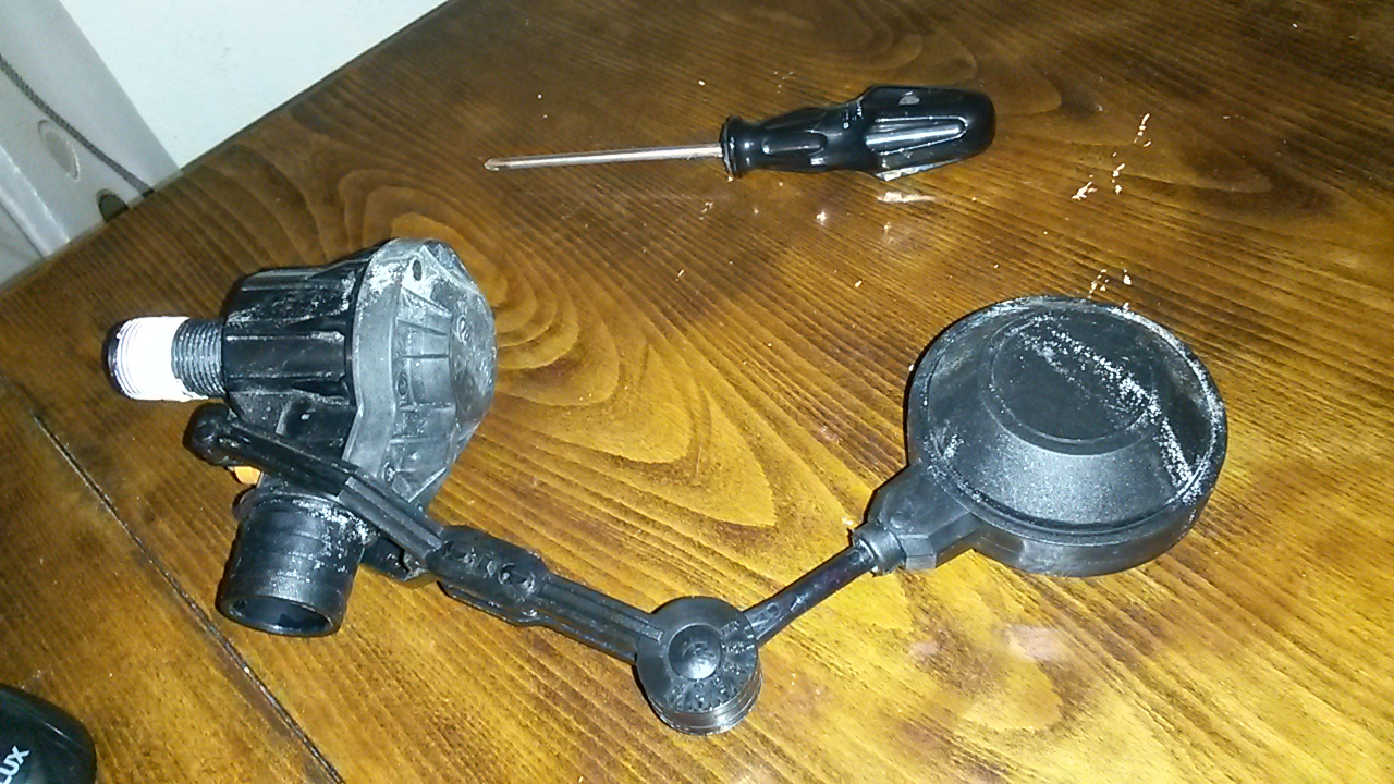

3 Прикачен файл(ове)
Моля за помощ при ремонт на поплавък
Не ще да спира водата и цистерната прелива, мъдото/ръката/рамото или както още се нарича, си се мърда - не е в него/нея проблема. Вътре нещо се е скапало.
Става дума за онези чисто черните, с регулируема ръка/мъдо от 45-50 кинта.
Развинтих 6 винтчета и нищо не разбирам по-нататък.
Моля някой, ако може, да ме светне дали това нещо подлежи на ремонт саморъчно.
Прикачен файл 17660 Прикачен файл 17661Прикачен файл 17662
Явно мистерията е в тази игла, в долната част, но от там нататък какво правим :(
Отговор: Моля за помощ при ремонт на поплавък
Провери дали иглата се движи - да не се задръстила от варовик или мръсотия и да задържа.
Движи се.
Нещо елементарно ще да е, ама не стоплям.
Кое не е наред? Мембраната е здрава, иглата се движи.
Ако не станат нещата, мисля да боцна два поплавъка от тоалетно казанче да пълнят едновременно. Айде някой да ми каже кога за последно е имал проблем в къщи, а пускат, спират доста пъти на ден. Този тук е работил 2 години и то само летата.
Закачи меката връзка за поплавъка така както е полуразглобен и гледай къде какво става.
