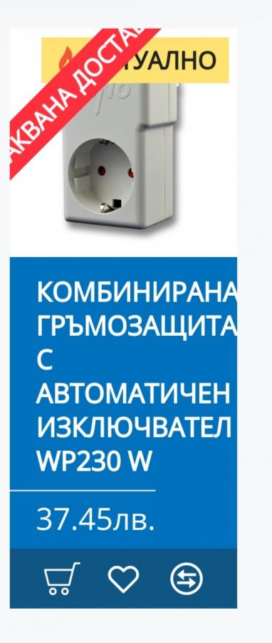

Прикачен файл 40055
Ползвам 4бр. от тези и съм доволен от тях. 3бр. ползвам за климатици те и един за електрониката(телевизор, двр, камери, рутер, монитор за камерите,компютър и монитор за него. Имал съм няколко случая да изключат защитите, а осветлението да работи.

Не е проблем броя на нещата, а общата мощност, която те консумират. На WP230W му дават до 16А ток.
