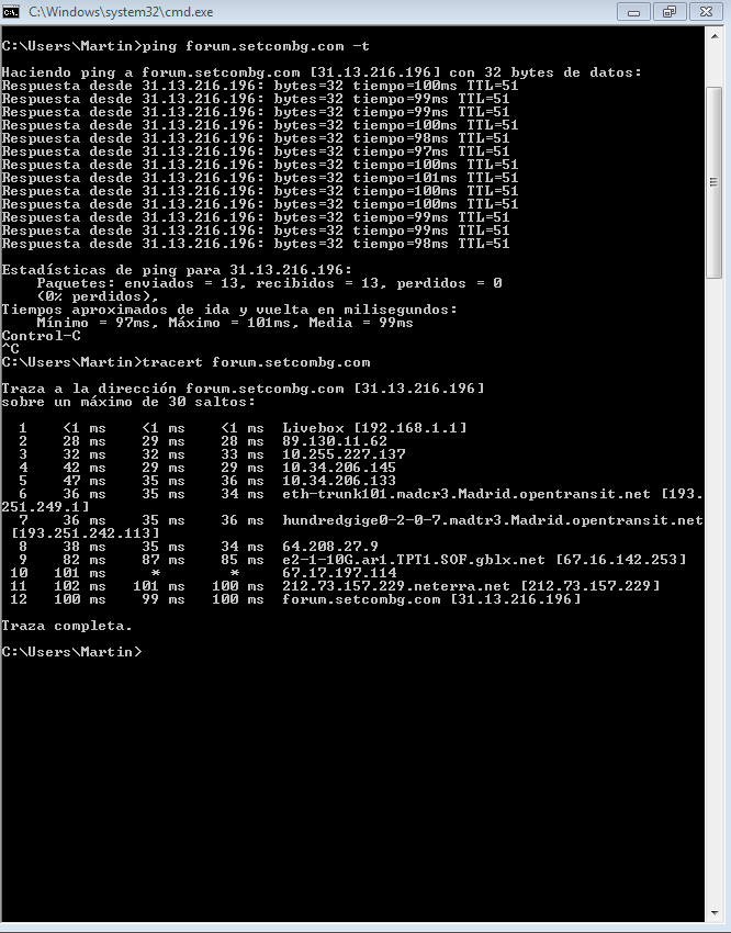

Както те посъветваха, напиши в cmd
tracert forum.setcombg.com
и виж какво ще изкара.
Резултата от проведения тест. Прикачен файл 19718
От това което виждам, имаш много голям лаг, загуба на пакети и при двата теста, което обяснява донякъде проблема. А той е, доставчика на интернет.
