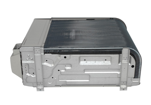

 най-накрая движение напред от дайкин.
  топлообменика е изнесен извън тавата. определено добра идея.
така няма нужда от нагреватели - ограничават разходите - по малка тавичка - по евтинко производство, по качествен и безпроблемен продукт.
сега остава да съберем пари за алтерми :)

     Отговор: най-накрая движение напред от дайкин.
  Голяма иновация - няма що! Като ти прочетох заглавието... реших, че са открили подовото отопление. :taz
  Да си го кажем честно...много елегантно решение на проблема!!!
Гениално... и просто...двете взаимно свързани понятия!
  На пръв поглед голямата работа, обаче целта да има тава е да може да се събира и отвежда конденза на подходящо място.
При транспортиране и монтаж долната страна на топлообменника не е защитена.
  В същност това е по-скоро изместване фокуса на проблема...от колкото решение.Напълно в духа на времето в което живеем.Дали е по-удачно...според зависи!
  Със сигурност не е мислено за нашите многоетажни блокове,а за къщи  около или оттатък полярният кръг.Другите предполагам се изкушават да ги последват,както винаги.Гениално северно предложение!

  Това май е външното тяло на този модел:
 Daikin F28MTEV PLASMA STREAMER -25C | Климатици Русе - Panasonic, Daikin,Toshiba, Mitsubishi. Доставка, монтаж и сервиз на климатици - Камео ООД.
Уж произведен в Япония, за студените им райони където са на 200 волта, дават го до -25. Още една опция е, че няма да му трябва траф: Диапазон на захранващо напрежение 160-250V. :)

  радвам се да видя мнение на аруба ман :) малко ми се беше позагубил...
това е външно на алтерма. вътрешното е просто един топлообменик и електрически нагревател и/или бойлер ако си платиш - кой за каквото има кинти.
но важното е идеята.
конденза се отвежда примерно два сантима по надолу - има спец тавичка и спец стойка за които ПРЕДПОЛАГАМ си кихваш. не знам дали са към външното.
тавата се отича в ляво или дясно - така че е точно за блокове и за да може телата да са едно върху друго - простотата кога граничи с гениалност по-добре да замълчим :) наздраве момчета!
за пдфи google : alterma lt 2012
едит : решетката специално на това тяло е супер дървена - и китаец не може да сложи това - на най-простата осака в офиса е такава. но пък не дрънчи като я затегнеш добре и сложиш гумички - поне лесно се оправя.
edit:  edit :  въпреки че : the discharge grill is also specifically designed to avoid ice accumulation - бре бре бре... простите работи ...
