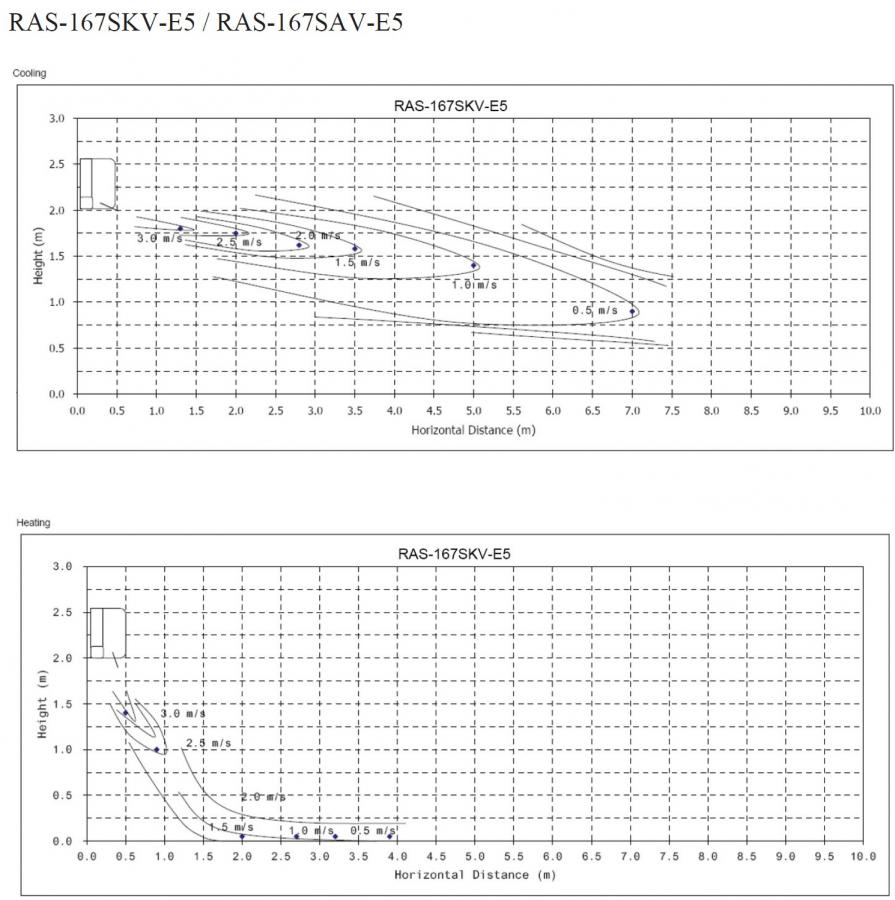

Ето на TOSHIBA RAS167SKV-E5 точните технически характеристики от сервизната документация - и какво излиза, че май е по-добре да си вземеш голям климатик, който след като достигне желаната температура (а това на 16 кв. площ ще е доста бързо) след това ще я поддържа без много зор като консумира мощност близка до минималната. Вижте таблицата. Що се отнася до въздушния поток вижте и тези графики на разстояние 2 метра скоростта е приблизително 2м/сек. което се равнява на слаб бриз.
Прикачен файл 13990Прикачен файл 13991Прикачен файл 13992
