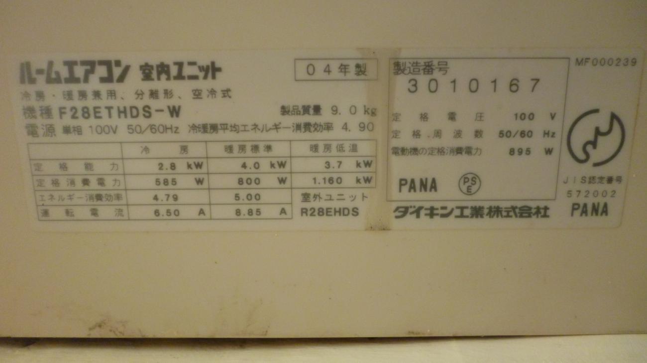

Отговор: Daikin F28-ETHDS-W
Модел: 2004~2005 година
Работно напрежение: 100V
Хладилен агент: R410A
Страна произход: Japan
Параметри на климатизатора при 35°C външна температура (27° в помещението):
Охлаждаща мощност: 2.8 kW (0.6 ~ 3.4), 9556 BTU (2050 ~ 11604)
Консумирана електроенергия: 585 W (85 ~ 815)
COP: 4.79 (коефициент на трансформация – енергийна ефективност)
Параметри на климатизатора при 7°С външна температура (20° в помещението):
Отоплителна мощност: 4.0 kW (0.6 ~ 5.1), 13652 BTU (2050 ~ 17406)
Консумирана електроенергия: 800 W (80 ~ 1310)
COP: 5.00 (коефициент на трансформация – енергийна ефективност)
Параметри на климатизатора при 2°С външна температура (21° в помещението):
Отоплителна мощност: 3.7 kW, 12628 BTU
Консумирана електроенергия: 1160 W
COP (средна стойност): 4.90 (коефициент на трансформация – енергийна ефективност)

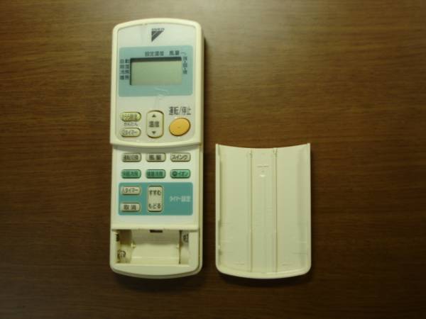

Модела има йонизатор, а не плазмен филтър. Сглобявал се е в заводите на National (сега Panasonic) със ротационен компресор на Matsushita Elecric. Оригиналното дистанционно за модела е ARC430A5

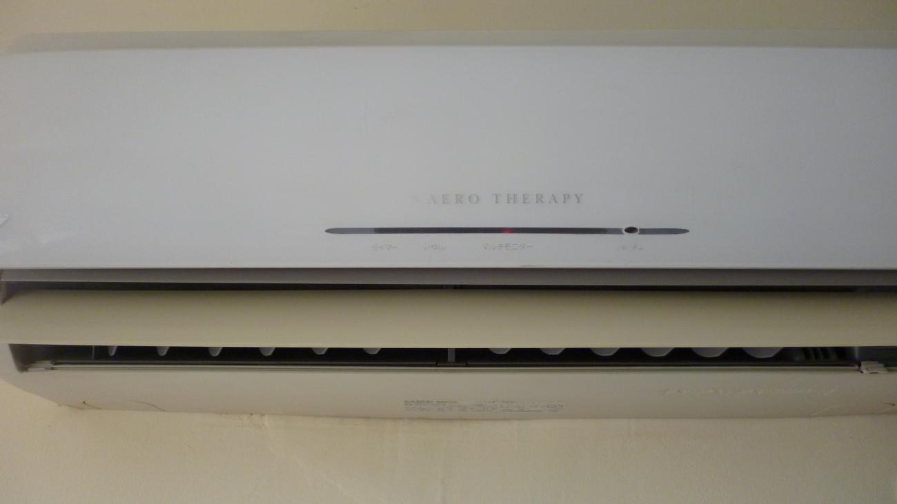

Александър благодаря за бързия отговор.Интерисува ме дали този йонизатор си е постоянно включен или трябва от дистанционното да се включва и от къде може да се купи оригинално дистанционно.Този йонизатор има ли някаква поддръжка тъй като 3 години нищо освен филтри не е чистено.

Йонизатора се пуска и спира от дистанционното управление. Може да се е замърсил от праха който климатизатора превърта - намира се в долната дясна част като повдигнеш хоризонталната клапа. Почистването се извършва с клечки за уши, напоени със спирт или при пълна профилактика на цялото тяло. Дистанционно управление може да се намери, но не мисля, че цената е оправдана, заради един йонизатор....
