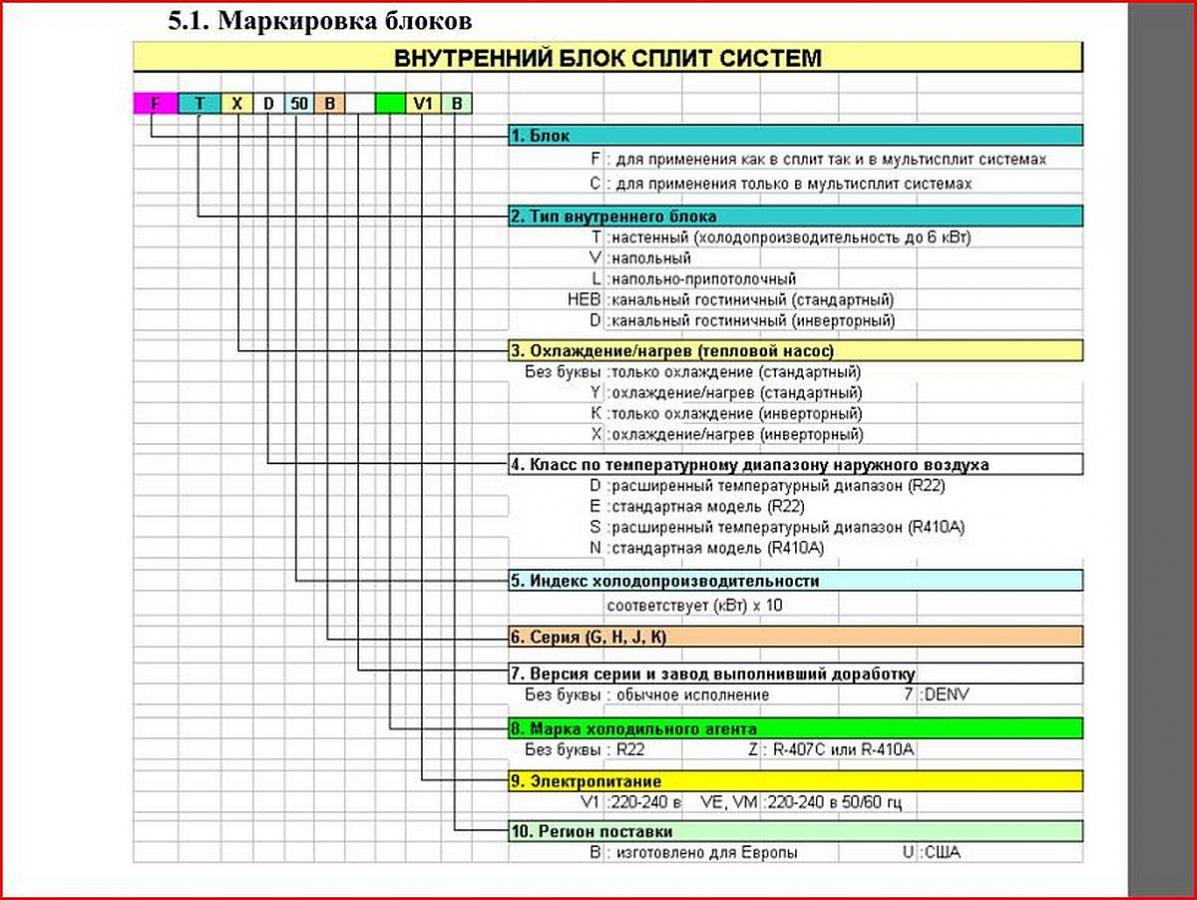

да оказа се че е FVXS25FV1B - но те искат пълното име ..това е проблема, никой не може да ми каже какво означава FVXS25FV1B

Надявам се това да свърши работа.
Прикачен файл 8323
