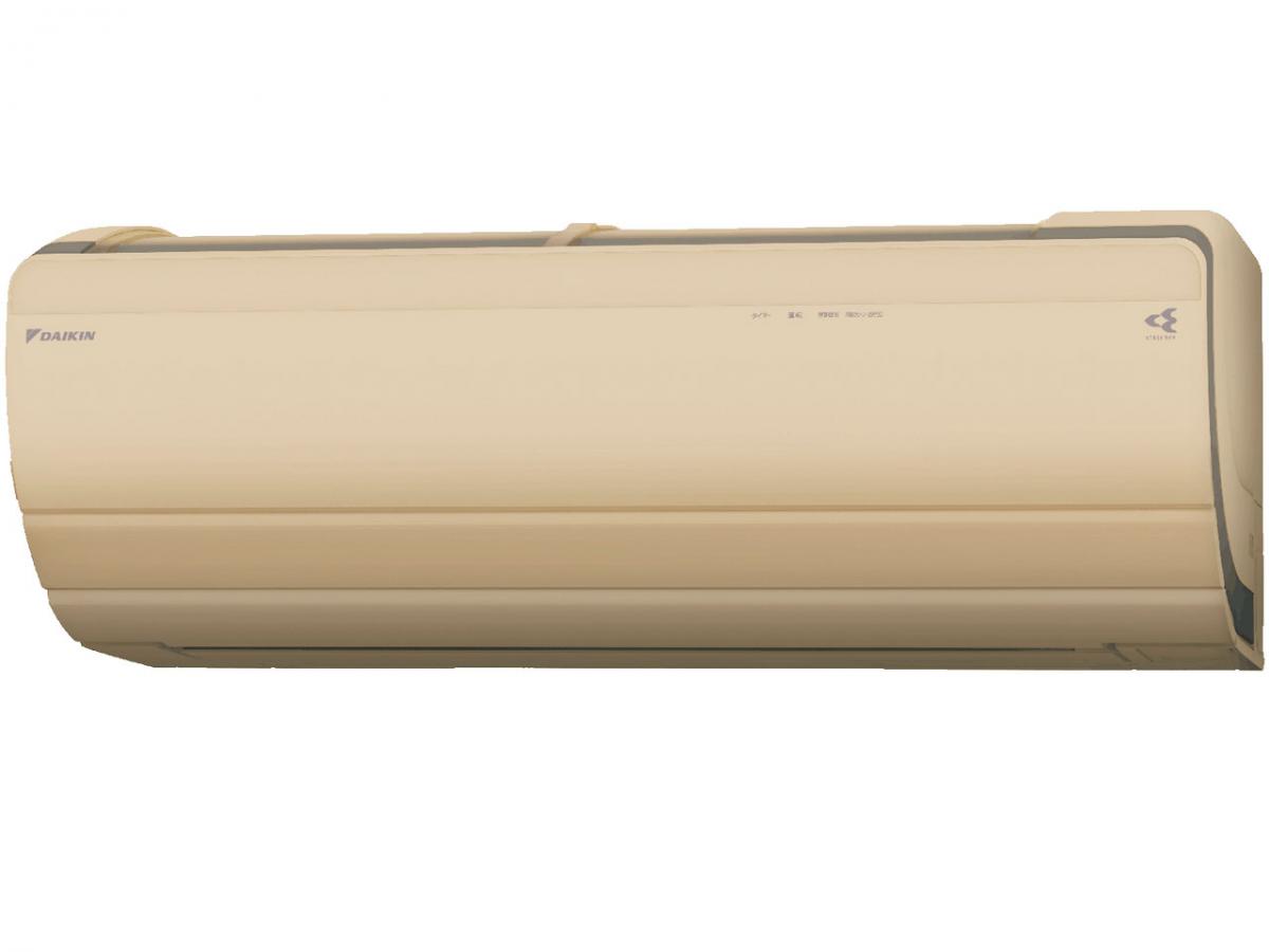

Нещо такова...
S28PTDXP
Made in Japan, Хладилен агент: R32, Работно напрежение: 200V, Охлаждаща мощност: 2.8 (0.6~4.0)с консумирана електроенергия 520 (100~860), Отоплителна мощност: 4.0 (0.6~9.2) с консумирана електроенергия 750 (90~2,810)
Гарантирана работа при -25°С външна температура!

Убавец! Ама това R32 не беше ли запалимо?
Отговор: Daikin FTX35J / RX35J срещу FTXS35K / RXS35K
Kasap
R32 се води слабо запалим. Което е странно, защото R410 го водят незапалим? R410 е съсътавен от два газа, R32 и R125, точно R125 прави сместта незаплалима. А те вадят R125 и остава само R32?
