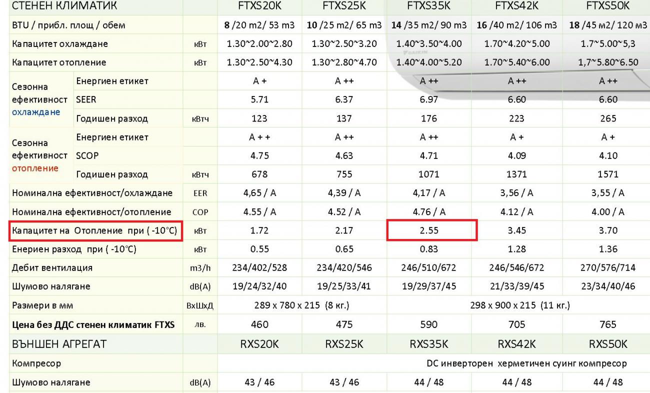

Прикачен файл 11092
Близо 70% мощност и COP над 3 при -10. Супер е.

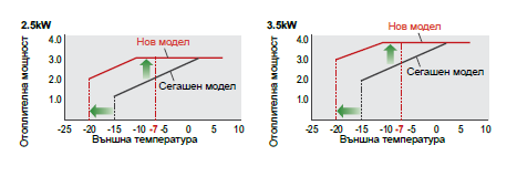

Я да сравним с Fujitsu 12LTCПрикачен файл 11093. Ще излезе, че при -10C Fujitsu-то го бие мн - 3.5 срещу 2.55кВ. При -20 Fujitsu-то отива на 3кВ. За Дайкина няма данни. За отопление излиза, че Fujitsu-то е по-ефективно. Въпросът е тази ефективност и разликата от 400лв. да кажем дали си заслужава според вас?
И 500 лв. си струва. Едното е най-висок клас на марката, другото е бюджетно решение.
Ами то разликите в цените е 200лв. Въпросът е, че на мен Дайкина ми го дават по ефтино. Ако е 200лв разликата, както е по всички магазини ще заложа на Фуджитуто. Но 400-500лв е друга работа. Климатика ще се използва наи много на температури от 0- -5C. На -10 и нагоре ще е мн рядко. Продълвам да се чудя! :D
