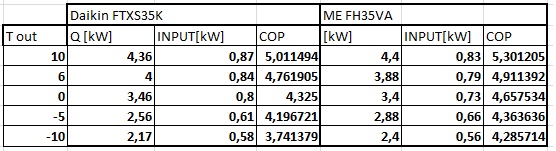

За колегата, който твърди, че не може да се прави сравнение с МЕ FH35VA качвам една малка табличка, която извадих, да види колко е разликата между двата климатика!Прикачен файл 11114 Разликата е минимална. МЕ е поне с 500лв отгоре. Колкото и екстри да има за 1500лв ще взема Дайкина вместо него. Някои ако може да предложи друга по добра машинка?

е нали (Мега)казва, че с МЕ 35VA не може да се сравнява? Не съм за 1500-те лева. И 2000 ще дам, само ако някоя машина мн я превъзхожда!

Дефроста нему е от най умните имам 10-ката, която е същата хардуерно. Прависи дефрости на 1 час зимата, но пак са кратки и с много малка консумация 100 и нещо вата. Като за парите си е много добре, аз съм доволен. Иначе ако парите неса голям проблем най доброто за цената е МЕ FH35VA, Daisekai 5, или 6 и нокриата за по големи помещения
киловат и половина разлика в максималното топлоотдаване ако за тебе е малка разлика за нас е огромна .. дайкина ти вече си го купил само че искаш ние да ти го кажем ама няма как да стане ... дори FH25VE ще стопли по добре помещението от тоя дайкин .. а 35цата изобщо е в друго измерение като мощност ..

Аз на твое място бих взел Тошиба 10 Дайсекай 6. Ниския минимум, а и по ниския номинал ще го направи доста по икономичен от Дайкина, при добра изолация, каквато казваш че имаш. Отделно обаче имаш добър запас от максимална мощност, каквато Дайкина няма.
Дайкина не слиза под 380-400W, а и не коментирам екстрите на Тошибата, с които този Дайкин въобще е скаран.
