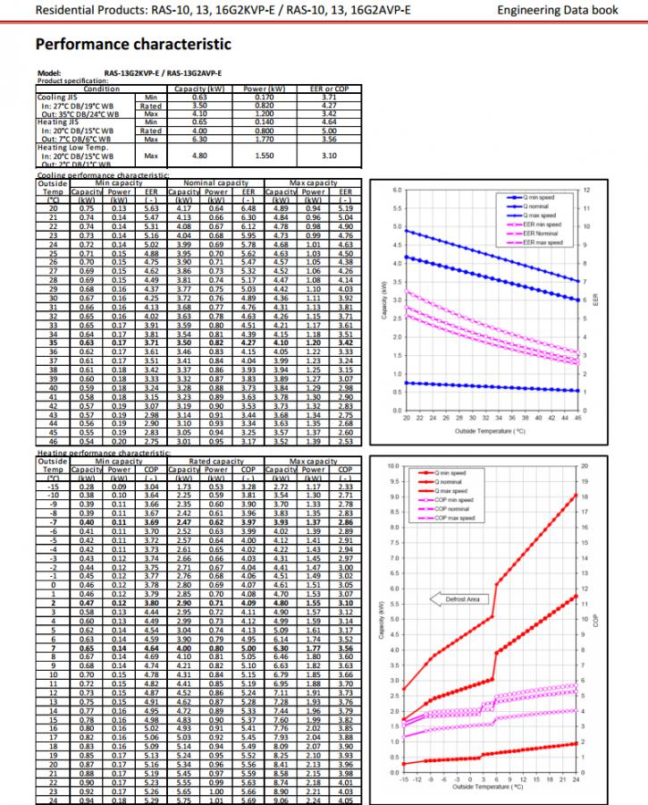

Ето и сравнение с 13-ката на Дайсекай:
Прикачен файл 17716
Прикачен файл 17717
Източник: http://www.solar-klima.com/DAISEIKAI_EN.pdf
AC_From_Hell,
Виж заградените в таблиците данни и ги виж къде попадат в таблицата на спецификациите.
emil vasilev,
Научи се да четеш таблици. Легендата е по-важна от самото съдържание, без нея не можеш да разбереш нищо, както стана видно... Ето жокер:
Прикачен файл 17718
standard conditions в случая---> Nominal efficiency: cooling at 35°/27° nominal load, heating at 7°/20° nominal load и все пак виж къде попадат в таблицата на спецификациите
мда табличката е по номинал на дайкин ,но при тоя модел номинала е с 600 вата под максимала така че много удобно е дадена ..
Какво има да гледам, конкретните клетки в болд показват номиналната работа на климатика, както си е написано. Ти какво, мислиш, че дайкин са толкова тъпи, че на тотал капасити ще пуснат номинал, докато всички останали пускат максимал? Дори и те не са чак толкова заблудени...
Total Capacity е прекалено ясно понятие, не знам какво толкова има да го коментираме...
Това означава ли, че по номинал Дайсекай 13-ка отдава 1.73 kW при -15 градуса?
Да, точно това означава.
