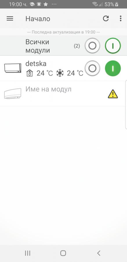

От вчера,като влезна в приложението, не мога да управлявам daikin fvxm50,модула стои без име и има една удивителна. Натискам върху него и ми изписва уредът не може да се управлява.
Изчистих всички настройки и пробвах няколко пъти да го настроя на ново по метода с wps на рутера , понеже съм загубил ключа за свързване към модула по wi-fi където иска ключ за парола. Преди това беше настроен с wps също.

Сега се опитах и аз да си вляза в контролера, но не ми го намира. Явно проблемът е генерален.
В спалните имам daikin perfera, при тях няма проблем.
Ти с какъв модел си ?

Резетнах адаптера и рутера . В спалните ключа с паролата е отпред на модула, те вървяха в комплект. На подовия е слаган допълнително , но отпред няма лепенка с паролата . От задната страна не мога да го видя , залепен е 3м лента , може и да се разглобява ,трябва да погледна.
