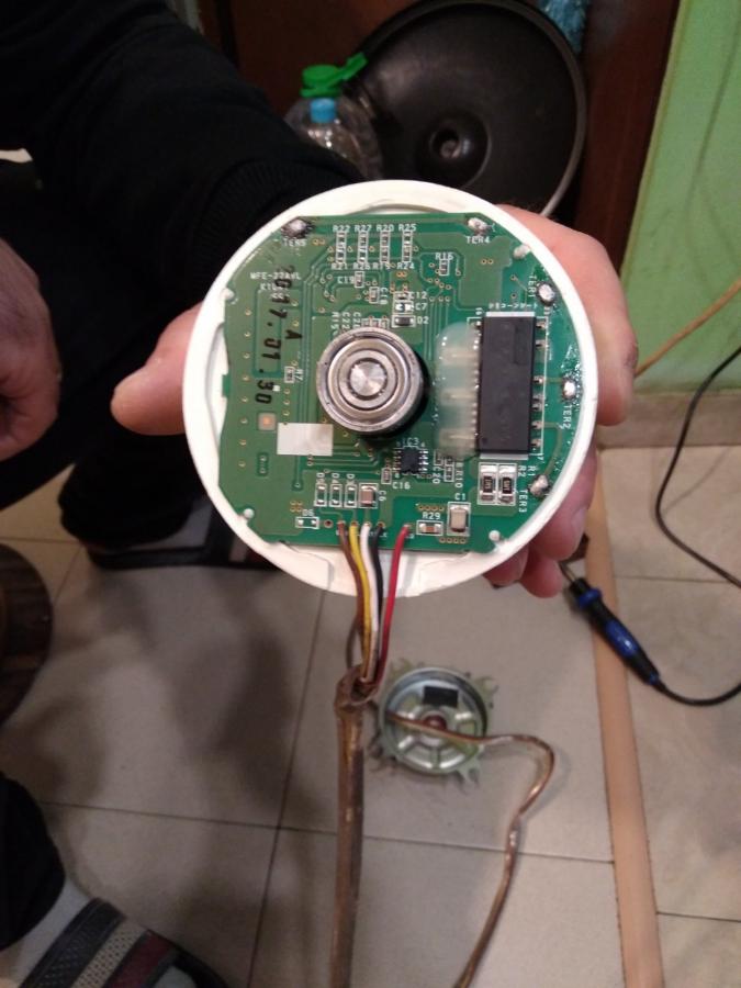

    Или дефектирал двигател на турбина, който е дефектирал и втората платка./малко вероятно/

    Как по точно да го проверя тоя двигател?

    Еми добре де кои са те? Платката беше във Варна при Павел Джанев не го познавам, според него е процесора, чисто новата и тя няма реакция
    Няма комуникация между двете платки
