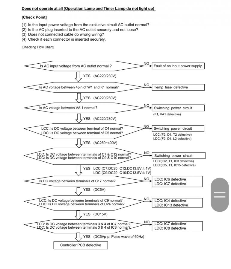

Прикачен файл 40820
Тоса са схемите. Дано да помагат при разрешаването на проблема. Ето още един жокер. Прикачен файл 40821

Това на снимката малко не ми е ясно точно къде се пробва напрежението.
