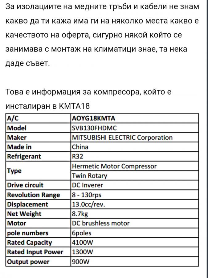

 Fujitsu ASYG18KMTE/AOYG18KMTA - първи впечатления
  0 градуса Атина/30 кв.90 куб.неизолиран.тухла.дървена дограма.
Auto(on-off---не ми допада---) неработи добре както на Heavy.
2(по-тиха) и 3 степен-перфектни(топли здраво)
defrost-15мин.-не е шумен.Бързо възвърна темп.на стаята.
 https://forum.setcombg.com/attachmen...id=41470&stc=1https://forum.setcombg.com/attachmen...id=41469&stc=1https://forum.setcombg.com/attachmen...id=41472&stc=1https://forum.setcombg.com/attachmen...id=41471&stc=1Прикачен файл 41488Доста безшумно външно тяло(очаквах точно обратното)За сега-доволен
