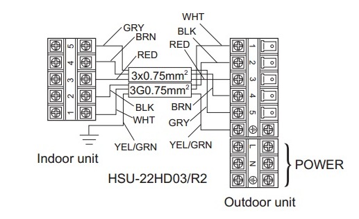

  Сигурен ли си че е 22HD03 ? - според сервизното на 22 - захранването се подава на външното тяло.

  Ами от инверторен модел вътрешно няма да работи защото електрониката си комуникира с външната и няма ли връзка спира да работи дори и на режим вентилация.

  Значи със сигурност модела е HSU-22HD03 ,снимка не успях да направя но го тествах при студена вода в системата-резултата е същия... всички датчици са на мястото си,пускам го само на режим FAN.Захранването трябва да е на външното тяло но аз гледах някаква схема каъде отива захранването и на вътрешното му подадох само фаза и нула на 1 и 2(явно съм фи олучил щом стартира).Качвам схема с клеморедите ако мога да ви ориентирам поне малко.... :) Прикачен файл 11984
