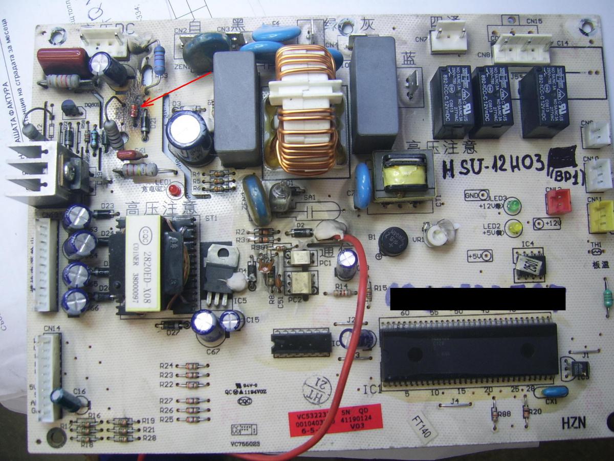

Здравейте отново,но при Хаиерите.В сервизното този елемент(ценер) не е изобразен,а данните в/у него не личат.Някой може ли да назове
стойноста му?Модела е HSU-12H03 BP1.С червена стрелка съм го посочил.

Ако транзистора на радиатора ти е би-полярен ценера трябва да е 5.6V.
За поляритета се ориентирай по кондензатора. И да го смениш задължително!:)
Благодаря за информацията.Поляритета се е запазил отдолу на платката.Другите елементи са здрави,транзистора е NPN 2SC3150,но кндензатора ще бъде изхвърлен задължително.
