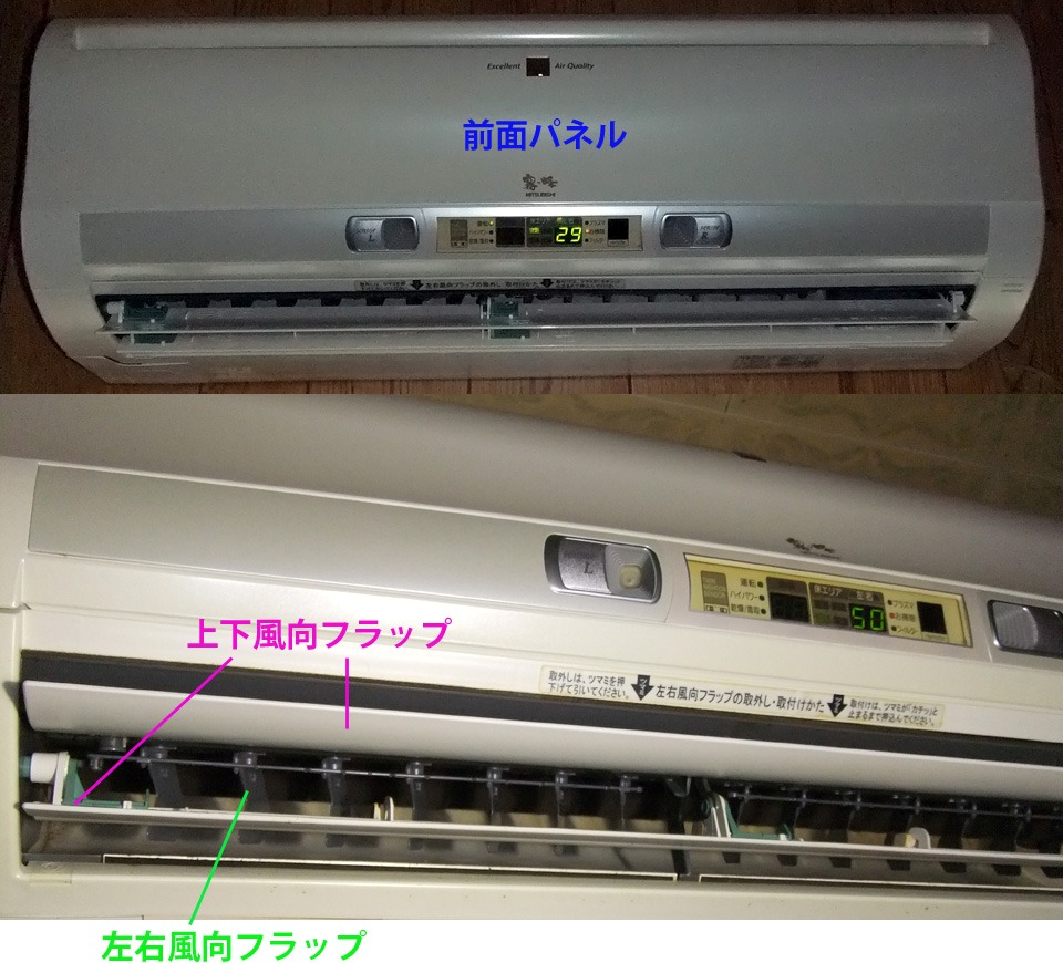

Добър ли е този климатик?

Зависи за колко голямо помещение го искаш.
За да ти отговорим дай малко инфо за големина на стая,изолация.дограма и нейната големина,изолация и от кой район на Бг. си.
Да, добър е...и то много...
Модел: 2003~2004 година
Работно напрежение: 100V
Хладилен агент: R410А
Страна произход: Japan
Параметри на климатизатора при 35°C външна температура(27° в помещението):
Охлаждаща мощност: 2.8 kW(0.3 ~ 3.9), 9556 BTU (1024 ~ 13311)
Консумирана електроенергия:510 W (55 ~ 990)
COP: 5.49 (коефициент на трансформация – енергийна ефективност)
Параметри на климатизатора при 7°С външна температура(20° в помещението):
Отоплителна мощност: 3.6 kW (0.3 ~ 7.6), 12287 BTU (1024 ~ 25939)
Консумирана електроенергия:620 W (55 ~ 1945)
COP: 5.81 (коефициент на трансформация – енергийна ефективност)
Параметри на климатизатора при 2°С външна температура(20° в помещението):
Отоплителна мощност: 5.5 kW, 18772 BTU
Консумирана електроенергия:1720 W
COP: 5.65 (средна стойност)
Допълнителни функции:
Плазмен филтър с озонатор (контролиран баланс между положителни и отрицателни йони, което води до почистване на въздуха в помещението и предпазва от натрупване на токсични вещества, мухъл и бактерии във въздуха и върху изпарителя);
Инфрачервени температурни сензори обхващащи 150° за по добър контрол на температурата и предотвратяване на загуби на електроенергия.
И добър и красив.Прикачен файл 7206
